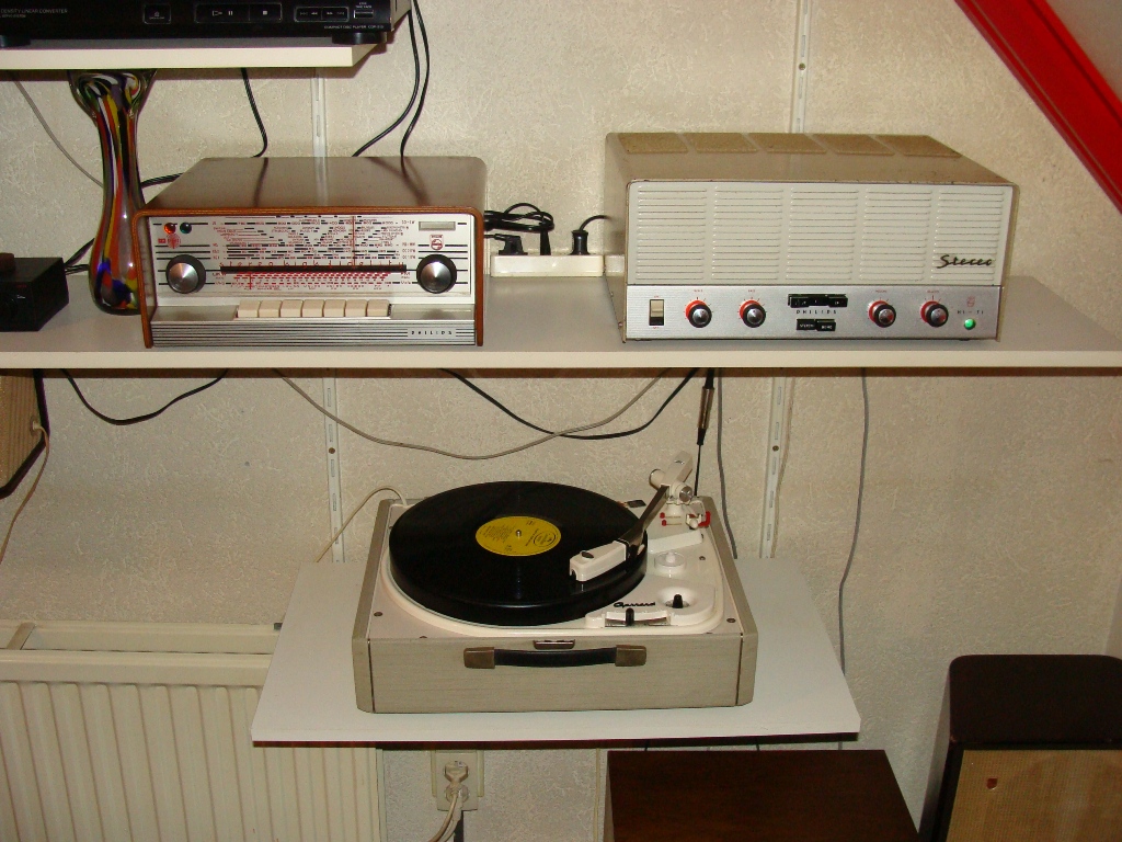

Op mijn AG9015 A5X93A versterker en tuner Had ik zoekende naar een Lenco L70 een Sony PS 4300 platenspeler aangesloten.

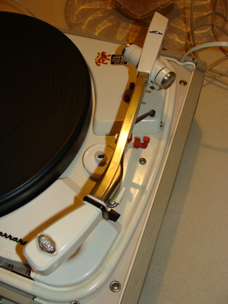

In tegenstelling tot mijn 4HF op metalen plint viel me op dat de headshell van dit exemplaar een pen meer heeft en er een Ronette ST105 element in zat dus toen zover ik kan beoordelen al stereo uitgevoerd was.

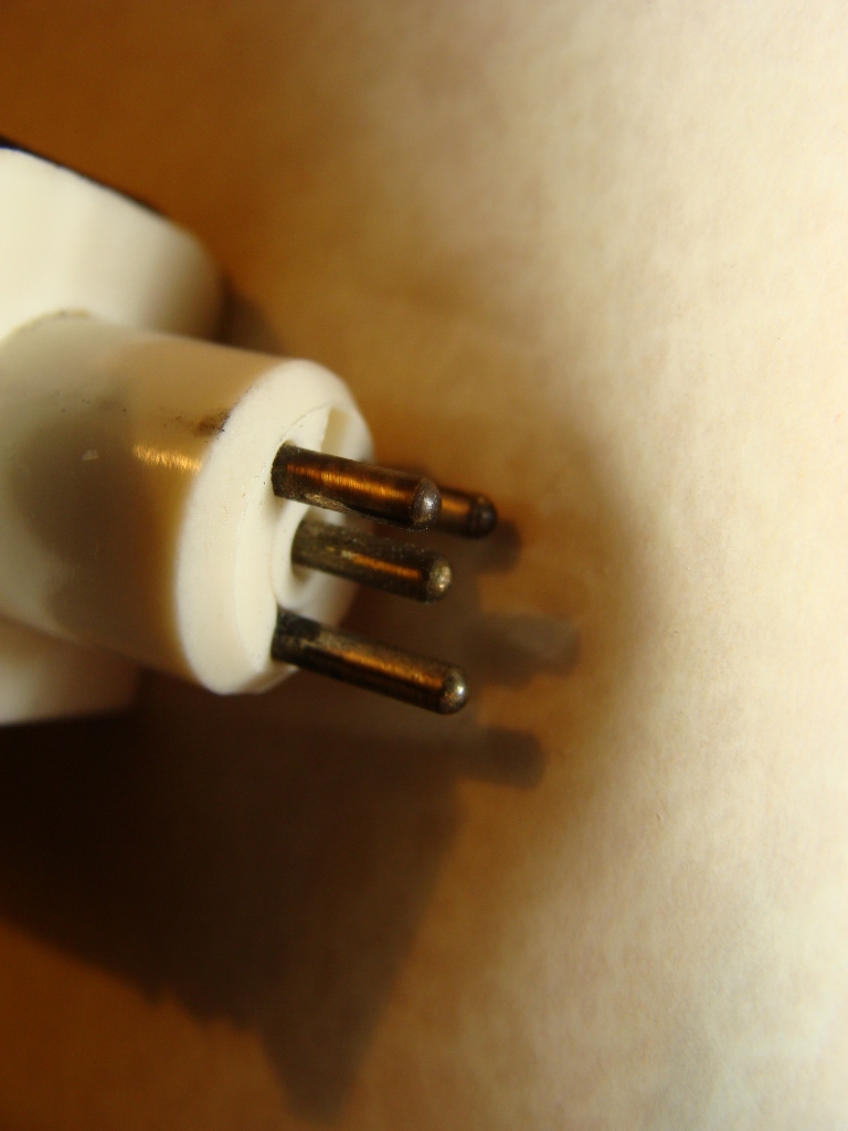

Ik heb de Shure M44-7 geplaatst en de din stekker die er aan zat vervangen door een Philips 5 polige stereo stekker zodat hij op de AG9015 kan worden aangesloten.
Ook valt me op dat het kunststof beugeltje om de arm op te pakken afwijkt van mijn andere Garrard nieuwere productie?????
Hier onder wat foto's.
