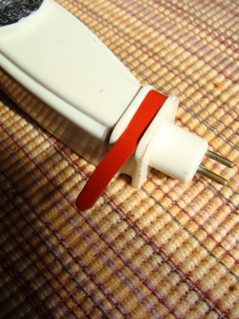

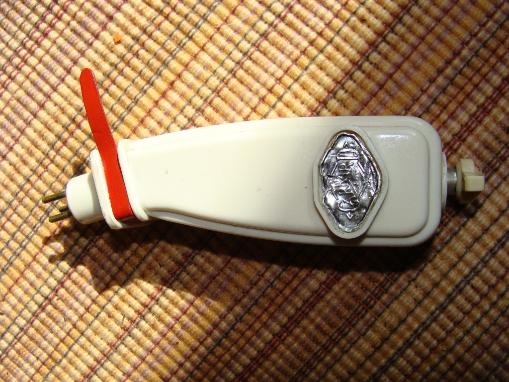

Zo kreeg ik gisteren ook nog kosteloos met dank aan Lee een tweede headschell voor mijn 4HF op plint.
Deze mistte het beugeltje om de arm van de plaat te lichten.
Na wat prutsen en een likje verf is deze nu goed te gebruiken.
Laatst bewerkt 07 apr 2013 14:42 door Bert Kn.

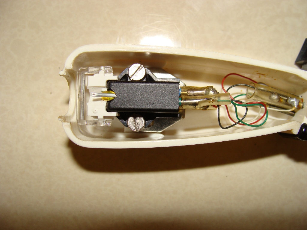

06 apr 2013 16:43 #30551
Beantwoord door Rene Daemen in topic Drie eenheid AG9015 A5X93A 4HF
Hallo Bert
Prima oplossing met het kroonsteentje
zo blijft het jaren goed
veel plezier van je 4 HF
Mvg René Daemen
Mvg René Daemen

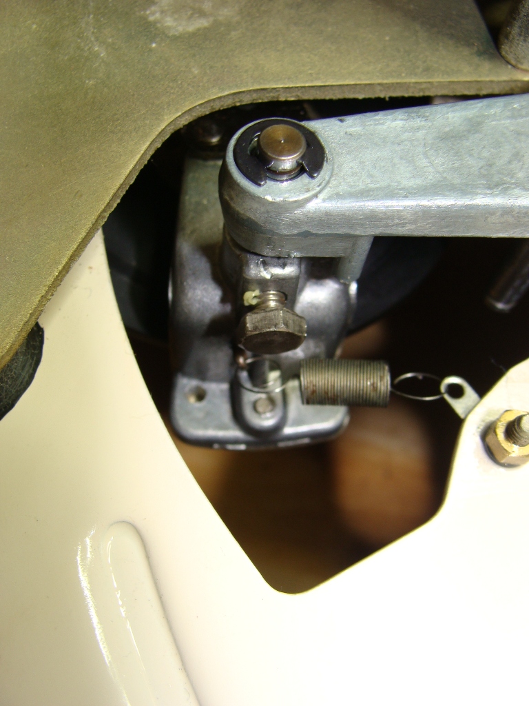

06 apr 2013 16:31 #30549
Beantwoord door Bert Kn in topic Drie eenheid AG9015 A5X93A 4HF
Vandaag met de tip van Peter
Ik was er een beetje huiverig voor maar na wat heet gestoken te hebben op moeders kookplaat kwam hij al snel en zeer gemakkelijk los.
Alles goed gereinigd ingevet de houder met de schroef vast gezet en terug geplaatst.
Alles werkt nu weer zoals het hoort.
Om René Daemen gerust te stellen ook even een foto van de switchclicksupressor gemaakt nu hij toch open lag.
begonnen.Dat asje zit altijd vast. Je kunt het los krijgen door het heet te stoken

Eigenlijk drie vliegen in een klap
ook de horizon talige houding is beter
Omede het elment meer er uit komt
Prima gedaan .Bert
Prima gedaan .Bert
Laatst bewerkt 06 apr 2013 12:55 door Huub.
06 apr 2013 12:25 - 06 apr 2013 12:27 #30542
Huub bedankt.
Omdat het element wat laag in de shell lag heb ik er een metalen tussen plaatje onder gemonteerd dus twee vliegen in een klap.
Element zelf is inderdaad aan de lichte kant waardoor de naald kracht niet optimaal was in te stellen hetgeen nu wel goed gaat.
Dan zou ik deze M 44 met wat meer eigen gewicht aan
Brengen zoo dat de veer van het arm wat meer te doen heeft
Dat is beter .Huub
Huub bedankt.
