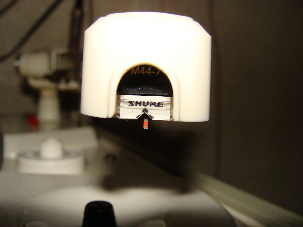

05 apr 2013 18:57 - 05 apr 2013 18:58 #30516
Beantwoord door Bert Kn in topic Drie eenheid AG9015 A5X93A 4HF
@ Huub en René.
Het element zit verder wel goed in de headshell echter in de macrostand is het lastig om niet onder een lichte hoek te fotograferen waardoor het lijkt dat hij scheef zit.
Hieronder een foto waar het qua hoek al beter is gelukt.
Laatst bewerkt 05 apr 2013 18:58 door Bert Kn.
05 apr 2013 16:52 - 05 apr 2013 17:01 #30514
Beantwoord door Huub in topic Drie eenheid AG9015 A5X93A 4HF
Rene wat ik bedoel dat is dat het wel gebruikelijk is
Om het element iets te verdraaien boven op gezien
Rechts om zoo dat de volgzaam heid beter is tegen de Fouthoek
Als je bvb de garrard zero 100 aanziet dan draait ook het
Element meganis mee met het arm tegen fout hoek vooral
Met zeg maar de laatste drie nummers op de LP dan komt.
Meer de fouthoek en daarom slijt ook veel de naalden .
Scheef af ook het geluid doet daarmee geen goed aan .
En zie maar eens bijpuden platten meestal zijn de
Laatste 4.CM wit zicht baar gespeelt .
Bij verschillend Lenco,s daar kan je in de kop
Zien dat het element verdaait zal worden gemonteert
En ik zie ook bij deze HF 4 Kop dat het element helemaal
niet Zoo goed zit gezien de naald dus even verdaaien dat is beter
Anders de bevestigeng sloppen wat uitvijlen .Zie de kop aan de voor slop
Maar aan de verdeling is niet zoo goed ik zou hem zelfs nog wat meer geven . Huub

05 apr 2013 16:23 #30512
Beantwoord door Rene Daemen in topic Drie eenheid AG9015 A5X93A 4HF
Hallo Huub,
ik begrijp niet helemaal wat je bedoelt
maar zoals ik het nu zie zit het element in de 4 HF best goed
de M44-7 heb ik in Shure headshell ook op een 4HF
werkt prima
de M44-7 kan op 1 manier erin geen sleuven in de kop
Bet had hem eerder in een Dual zitten
en gaat goed op deze versterker combinatie
Mvg René Daemen

05 apr 2013 07:38 #30503
Bert als het kan gezien de ruimte
Dan zou je beter nog even het element een beetje verdraaien
In de kop gezien de Fout hoek Met een bvb LENCO daar kan
Men het element ook verdaaien Zoo als ik het element nu
Zie bij jou dan zou het beter zijn .Succes verder . Huub
