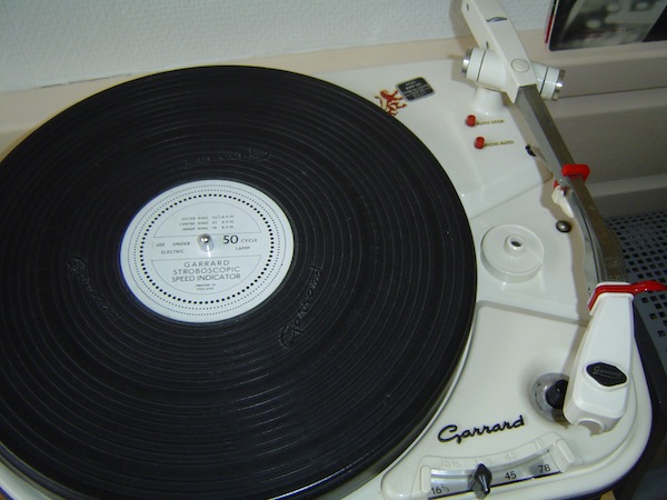

Hoi Johan
De Garrard 4HF heeft geen stroboscoop als de Philips AG1105.
Ik heb wel de originele schijf er bij en dat werkt ook prima.
De 4HF is nu eenmaal de eenvoud zelve gemaakt van goed en
degelijk materiaal, zoals het een echte "high-end" platenspeler
betaamt.....
. De automatische afslag is zelfs uit te zetten.
Zoals gezegd wees de test bij deze platenspeler uit dat er geen
snelheidsverschil met de stroboscoopschijf zichtbaar is aan het begin
van de plaat en aan het einde.
Wellicht dat Philips daarom zoveel moeite deed om de draaisnelheid in het
zicht te maken met een neonlamp en met een makkelijk bereikbare stelknop.
Als je platen aan het wisselen bent kan je de snelheid per plaat aanpassen...
Bij wijze van spreken erkenden ze indertijd zelf hun eigen probleem.
:lachuh:
Groet
René (R)

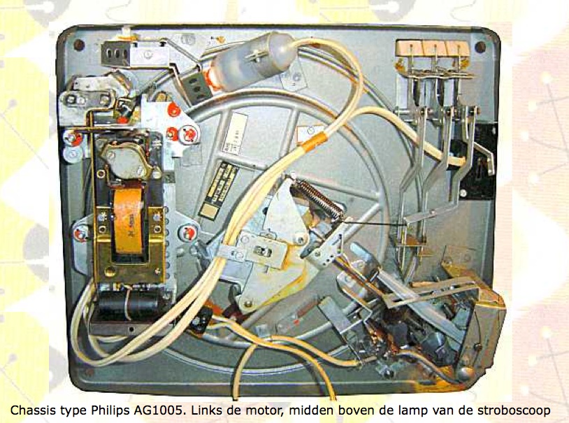

Foto's bijgevoegd van de onderkanten van de 1105 en de 4HF. Vergeet niet dat de 4HF een
30cm draaischijf heeft en de 1105 eentje van 25cm. Bij de 1105 zit er alleen meer poespas
omheen in verband met de elektronica en mechanica voor de automatische functies, wat
normaal ook is afgeschermd met een kap, die op de foto is weg gelaten.
