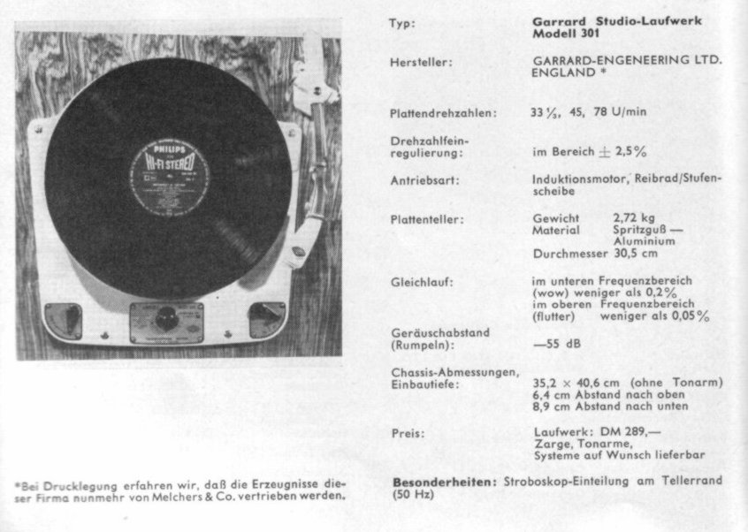

De Garrard 301 heeft de stroboscoop aan de buitenzijde van de draaischijf zitten (soms),
maar daar betaalde je dan ook voor. De platenspeler (ik heb het even alleen over de
draaischijf) is een nog groter precisie instrument dan de 4HF. Met een nog veel
zwaarder motorblok. De 301 draaischijf was 'slechts" 100 gulden goedkoper dan de 4HF
met het Shure element M3D in 1960.
