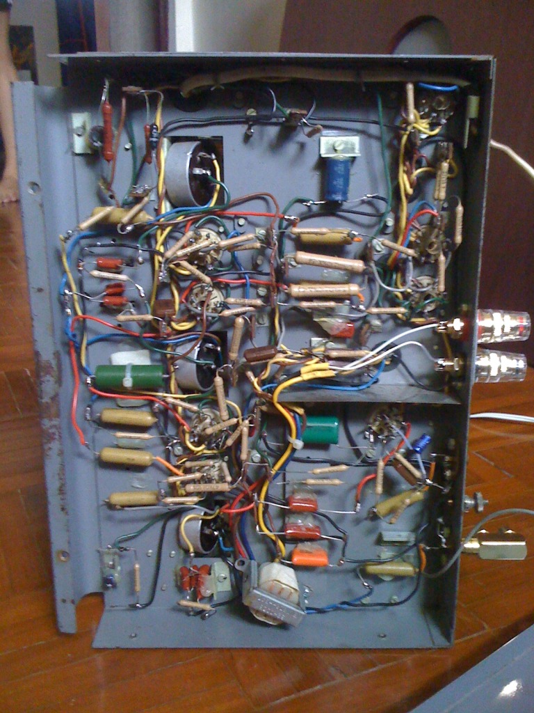

Dank voor de reacties.
Dat het een ramsj toestel is had zelfs ik wel begrepen.
Het belangrijkste advies lijkt me het apparaat terug
brengen in zijn oorspronkelijke staat.
Jullie hebben vast gelijk dat de trafo er is om van 1200
ohm naar laag ohmig te gaan. Aan de andere kant van de wereld
zijn immers geen OTL luidsprekers te vinden en hij heeft er ook geen.
Wel een 9710 waar hij een open baffle speaker van heeft gemaakt.
Niet te vergeten is dat zelfs de versterker aldaar een zeldzaam
fenomeen is.

Ja het is niet erg mooi gedaan de revisie
als de draden niet liggen zoals origineel kan het storingen oppakken
en ook met meltlijm uit een pistool geknoeit
trafootje hoort er niet in géén originele buis soms
kijk dan ga je al fouten krijgen
condensator waarde moet hetzelfde zijn
Laat de persoon hem maar opnieuw opbouwen door een kenner
stuur wat foto's van jouw gerestaureerde 9006 mee
Sorry ik vind het knoei werk
als de originele waarde er niet in zitten gaat het hele circlotron de mist in
René die van Jou zag er veel beter uit en de originele ook
Mvg René Daemen

Volgens het verhaal zou het probleem ontstaan zijn
na vervanging condensator.
Dan zal ik eerst de orginele waarde terug zetten.
Vervolgens hangt er een kleine trafo aan onderzijde,die hier niet in
thuis hoort,dit is vermoedenlijk gedaan om versterker op laag ohmige speaker
te gebruiken!
Dit kan instabiliteit veroorzaken,deze moet de juiste verhouding hebben(1200 ohm naar imp. speaker)tevens veel te klein naar het vermogen.
De kwaliteit wordt zo behoorlijk om zeep geholpen!
Groet Ton

Euhm, dit is bij mij geen AG9006 meer als ik me zo mag uitdrukken...
Ik zie een trafo die er niet in hoort, andere LS stekkers enz...
Hier vraag ik me af in hoeverre de schakelingen origineel zijn gelaten.
Bedoelt men met whistle een fluit of ruis? Door vertaalslagen willen daar
nog wel eens interpretatiefouten ontstaan...
Groeten, Roland
Groeten, Roland

Een correspondent van me in het verre oosten heeft problemen met zijn AG9006.
Hieronder geef ik zijn commentaar in het Engels.
Mocht er iemand een oplossing zien voor zijn 'fluitketel', dan moet ik het dus
wel weer in het Engels aan hem verklaren...
Mocht er meer info of foto's nodig zijn, dan hoor ik dat wel en kan het vragen.
Hi, René.
My AG9006 still not find the problem don't know why
we do anything, clean socket, replace new vacuum tube etc. but still have the whistle sound when playing run about 1-2 minute
before this problem I replace new capacitor 0.082uf (but original C in service manual =0.068uf) I don't know this is the problem or not?
but my repairman told me it not, This is inside of my AG9006
