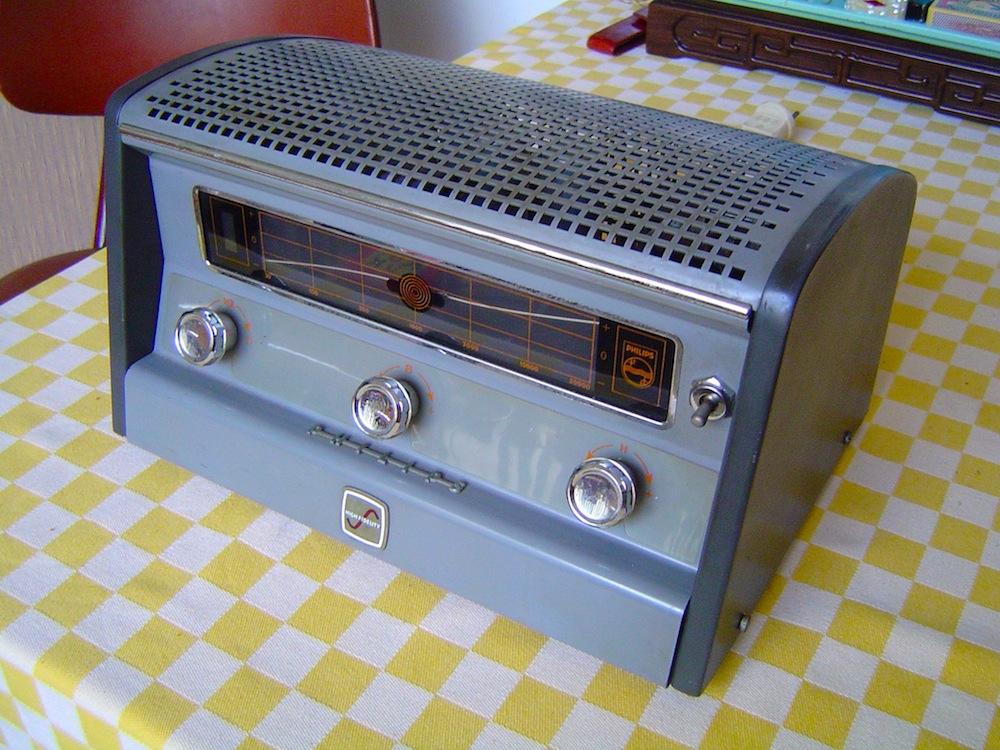

Beantwoord door peter1952 in topic AG9006 in het verre oosten met een fluitje.
Die van Martin is niet helemaal origineel: Er zitten drie ingangen op i.p.v. 2 en enkele extra componenten bij die derde aansluiting. Overigens netjes gedaan!
Merk overigens op dat er twee versies van de PU voorversterker zijn, de mijne en van Martin zijn identiek, maar anders dan die van René.
Ik heb de mijne ook maar weer eens tevoorschijn gehaald om de eindbuizen te verwisselen, twee gepaarde bij Frans Donkers gehaald op de beurs. De instellingen van de eindbuizen zijn nu exact gelijk. Super geluid!
Nog even over die "verre" revisie: Hier is natuurlijk alles te verkrijgen, zoals draadsteunen, de juiste condensatoren etc. Tel daarbij misschien de onbekendheid met (de revisie van) buizenversterkers en je krijgt het getoonde resultaat.
Tenslotte deed ik het zelf (en anderen denk ik ook) ook niet zo netjes toen ik met de hobby begon.
Met een beetje goede wil is er best wel weer wat moois van te maken.
Dat exemplaar uit het verre oosten is wel heel erg slecht gedaan. Dat trafo'tje is beslist niet geschikt om te fungeren als uitgangstrafo, als het daarvoor is bedoeld. Zit ook nog eens vlak bij de ingang. De uitgangsspanning is bij volle uitsturing ongeveer 155 V. Dat geeft dus geheid problemen. Dat ding moet er gewoon uit en als er persé laagohmige luidsprekers gebruikt moeten worden dan een flink exemplaar nemen en buiten de versterker plaatsen.
En dan die luidspreker aansluiting: Daar past gewoon een amerikaanse steker in, vervangen is echt niet nodig.
Die condensator van 68 nF is waarschijnlijk een koppel condensator. Een grotere zou geen kwaad kunnen, daar komt het dus niet vandaan.
Laat de eigenaar de foto's inderdaad maar eens goed bekijken.

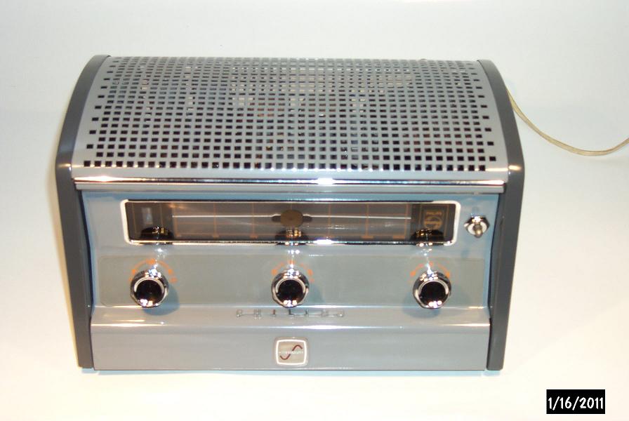

12 okt 2012 18:54 - 12 okt 2012 19:00 #22529
Hoi Martin.
Niet om te zeuren hoor, het viel me gewoon op.
Maar volgens mij zit in bovenstaande foto de kap
niet goed en hoort hij in de verchroomde strip te
zitten. Overigens een kleine vergissing die vaker
gemaakt wordt.
De bevestiging van de kap vind ik altijd een crime,
om de vier boutjes door drie verschillende kap en
chassis platen te krijgen en vast te schroeven.
Zaterdag heb ik het vriendelijk gevraagd aan Peter
of hij het wilde doen en die had het zo voor elkaar.
"Een bepaalde slag", was zijn commentaar.
Foto is nog van voor de schoonmaak.
Beantwoord door brcf01 in topic AG9006 in het verre oosten met een fluitje.
Martin schreef : Foto's van een originele AG9006.
met vriendelijke groet,
Martin
Hoi Martin.
gemaakt wordt.
Laatst bewerkt 12 okt 2012 19:00 door brcf01.
