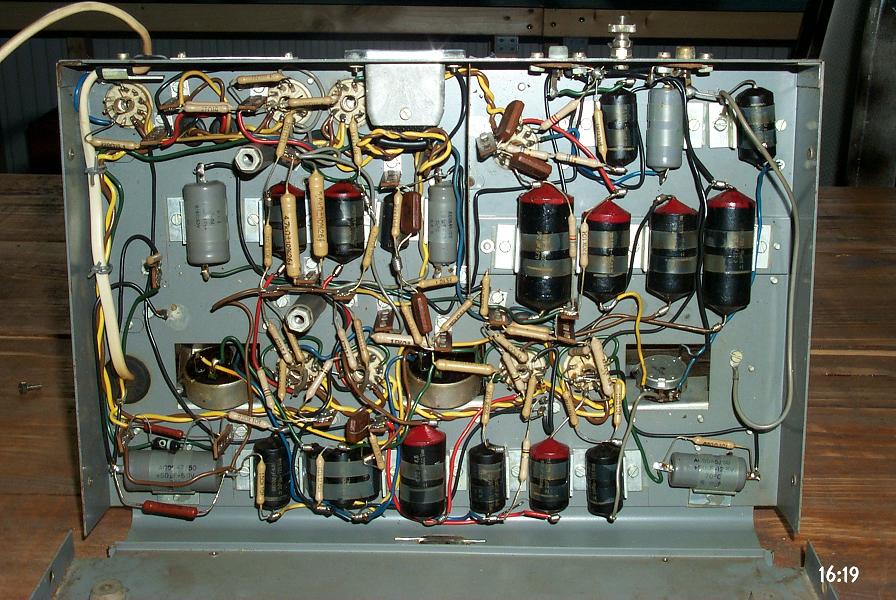

Hoi René,
Martin heeft dit in dit topic reeds gedaan en je ziet dat de MD trapjes verschillend zijn .
De 00C heeft dezelfde opzet als jouw exemplaar.
Groeten Frank
Groeten Frank

Het is mij nog niet duidelijk wat het verschil is tussen
de normale 00 en de variant 00C is (techniek beginner,
zoals we nog weten).
Misschien is twee foto's van beide chassis bij elkaar wat
duidelijker.
duidelijker.

Hallo Frank,
Zo te zien is die dan al eens vervangen en dus niet origineel.
Ik zal er binnenkort eens mee aan de slag gaan.
Of ze nog spelen weet ik ook niet.
groeten Martin
groeten Martin

Hoi Martin,
De 00C uitvoering heeft de latere MD voortrap, verder zie ik geen verschil behoudens de volumepotmeter die van latere datum is. Dat moet een heel speciale zijn gezien het eigenlijk 2 potmeters in 1 zijn met 4 aansluitingen.
Groeten Frank
Groeten Frank

Hoi Martin,
Die derde aansluiting was op je eigen versterker?
Dat is heel netjes gedaan maar wel achteraf zo te zien.
De onderdelen zijn anders maar ik zie ook vijlsporen tegen de binnenkant van het chassis.
Verder ook een extra leuke bijkomstigheid om een kristalelement aan te kunnen sluiten die wel geregeld wordt ia de radio ingang zo te zien.
Is de 00/C uitvoering weer anders dan de eerder genoemde uitvoeringen?
Groetjen Frank
Groetjen Frank
