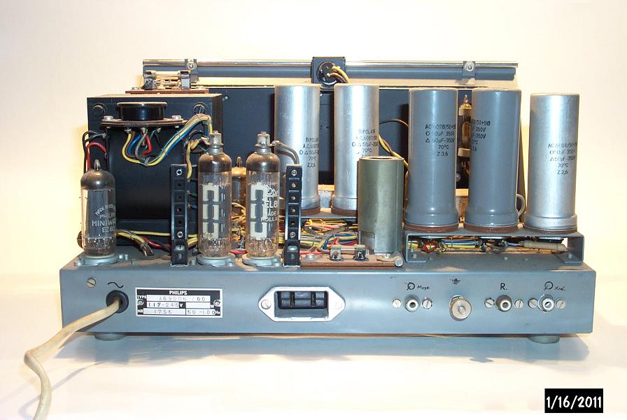

Is dit jouw exemplaar Martin?
Ook een erg fraai exemplaar en net als die van mij in nieuwstaat.
Fraaie foto's ook.
De foto's die ik had gemaakt van de mijne heb ik hier al eerder geplaatst.
www.buizenradioclub.nl/forum/7-hifi-appa...ruitzicht.html#20942
Fraaie foto's ook.

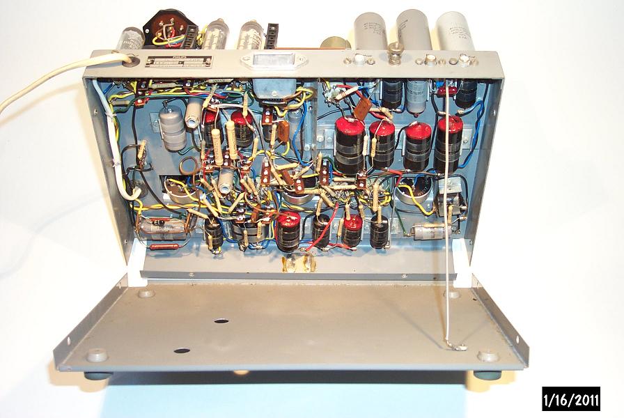

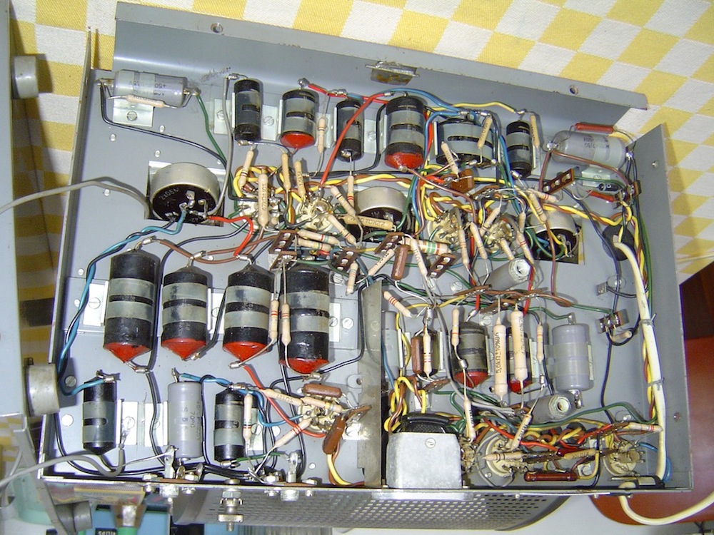

Na wat zoeken in de archieven vond ik nog wat foto's van de eigenaar.
Er zat spaarzaam commentaar bij.
De foto van de onderzijde van de versterker is zoals hij hem gekocht
heeft, dus een oude foto. De foto in mijn eerste bijdrage is de meest
recente die hij mij vandaag stuurde. Met zijn commentaar.
Ik heb de vraag ook voorgelegd op het NFOR, want ik wil deze jongeman
graag helpen met jullie steun.
Aan Henk heb ik gevraagd van de adviezen een Engels overzicht te maken,
met zijn mening. Maar elk advies is welkom.
Ook heb ik er nog een foto van de gereviseerde versie door Peter1952
bij gedaan en de originele versie (mijn exemplaar).
Foto's zijn gedraaid voor een gelijk beeld.

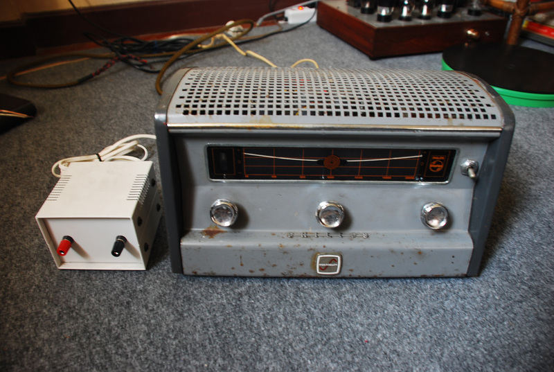

Hoi,
De versterker is in best mooie staat maar wel die troep eraf van die high end gouden speakeraansluiting.
Verder die Trafo weg doen en aan de uitgang vervangen door een ringkern 220/12V bij 4A voor de laagohmige 9710.
Zal ongeveer een aanpassing geven op 1200 ohm.
Buiten de versterker dus.
En verder zoals al verteld de originele onderdelenwaarden terugplaatsen.
En niet vergeten de onderplaat goed met chassis te verbinden, meestal een extra draadje met oogje.
Zie ik daar ook niet een setje 3700 speakers?

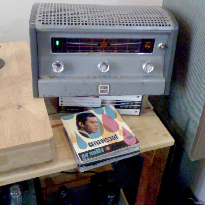

Daar heb je gelijk in Niels.
Deze 28 jarige meneer woont in Bangkok.
Volgens mij heeft hij de AG9006 daar ook gekocht.
Gezien de staat ervan zal vocht aantasting wel eens kunnen kloppen.
Volgens mij staat er in de docu van de versterker 'tropenbestendig'.
Maar dat maakt niet uit, als het maar werkt zogezegd.
:smilythumb:
:smilythumb:
