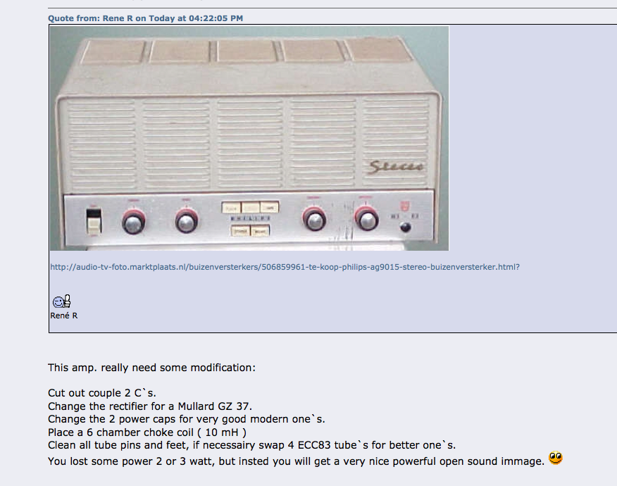

Die Engelsman kon wel eens flink gelijk hebben met de modificatie, als het vermogen er 2 a 3 watt op teruguitgaat moet de voedingspanning door de wijziging ook zo'n 40V minder zijn wat de eindbuizen ten goede komt en natuurlijk de modificatie zelf dan. Die van mij had ik daarom al op 245V gezet.
Maar van het toepassen van en hoogwaardige aanpassingstrafo ben ik ook niet vies.
Zeker niet bij de 9006/7, dat zijn tenslotte heel aparte heel andere versterkers.

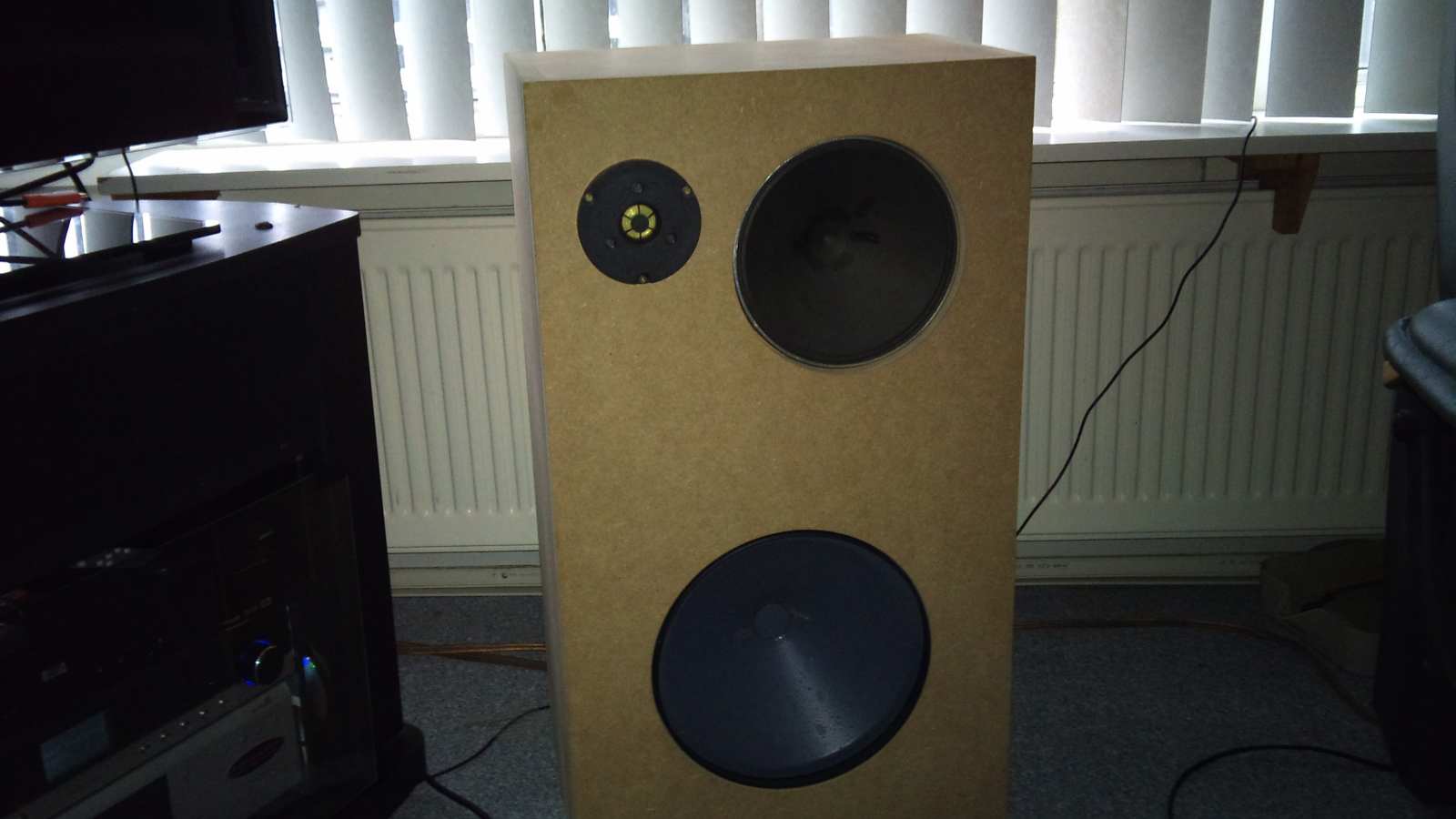

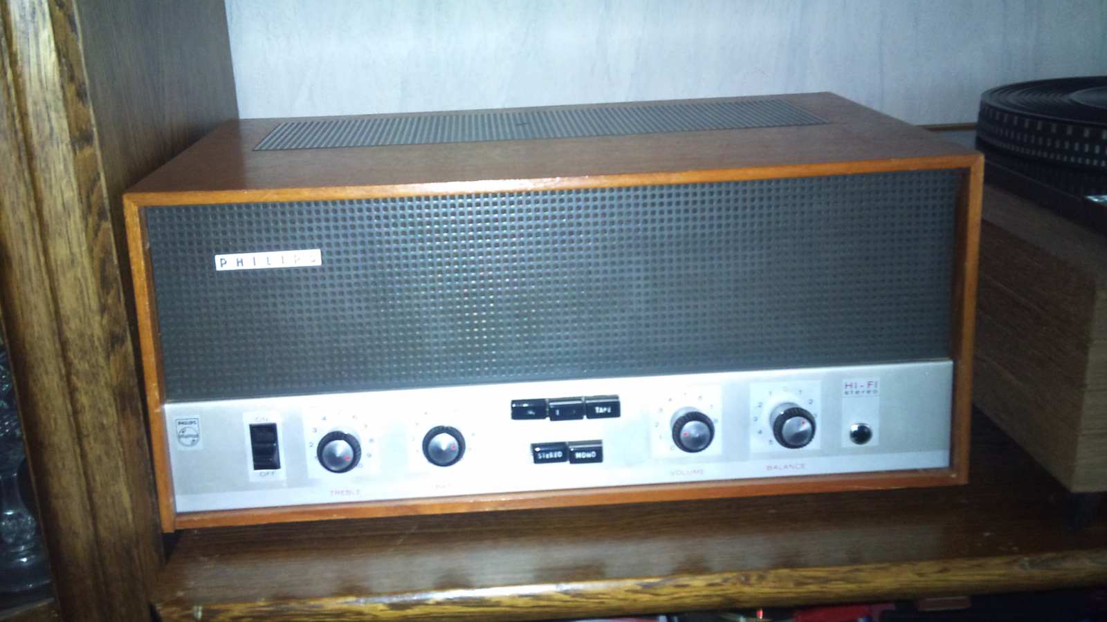

Zelf heb ik ooit de AG9018 van mijn naamgenoot overgenomen en een tijdje even niets gedaan te hebben
een poos in het NGG salon voor dat de 9014 kwam neergezet daarna bij mijn thuis met twee B&W boxen
maar niet de juiste match nu met 2 zelfbouw speakers met de bombardon 9710 en een tweeter
en klinkt fantastisch gebouwd door Herman Mulder Appelscha
ook deze versterker is onderhanden geweest doordat hij onruistig was en rommelend klonk nieuwe condensatoren gemonteerd en een ECC83 buis was rot klinkt het goed als huiskamer set en de luxman is verbannen naar de stelling

De 9018 is een 9015 met houtenkast technisch het zelfde

Hoi
Op een Engelse site werd gisteren het volgende geadviseerd om de AG9015
technisch op te pimpen, not my cup of tea, maar gezien onderstaande
reacties wellicht toch een idee:

De ervaringen met de AG9015 deel ik met je.
Ik vind deze ook rommelig en onbeheerst klinken.
Een normale buizenradio bv een Blaupunkt Granada of een B6X72A is prettiger om te horen om maar iets te noemen.
De 9014 heb ik lang geleden als wrak gekocht en het was er een met teerdotten.
ik sloot hem aan, een set 9710AM op een klankbord en luisteren maar naar een CD.
Het viel me toen al op dat deze versterker best goed klonk, ongereviseerd.
Het was er een met teerdotten ipv mosterd condensatoren.
Maar desondanks was het geluid heel redelijk, ik heb hem nog steeds.
De 9015 die ik heb is een ander verhaal.
Daar komt echt nog meer power uit maar om het lang aan te horen lukt me niet.
Deze is wel gereviseerd en had al mosterds in de schakeling.
Enkele koolweerstanden en de EL86 buizen vervangen deed de versterker goed functioneren maar mooi was het geluid niet. Het hoog en laag is er wel maar rust en definitie zijn er niet en de bas boemt er eind op los.
De voeding hiervan levert wel ca 440V en lijkt me wel wat teveel voor de in serie geschaklelde EL86 buizen.
Dus de versterker op 245V stand gezet. Dat ging wel wat beter maar de kick was er niet.
De laagohmige uitgangen daar begin ik niet meer over, dan heb ik liever een kleine se versterker met een EL84.
Kortom, het is niet mijn versterker en ik denk dat het met duurdere speakers niet veel beter wordt.
Doe dan voor mij dan toch iever een torrenbakkie, sorry.....
De Japanse versterkers die ik heb doen het beter.
Erg mooi is de Pioneer SA 400 met 4 keer ECL82 balans.
Verder heb ik goede ervaringen met de AG9006 die via een goede aanpassingstrafo van ca 5 kg een laagohmige speaker aanstuurt, dat is wel even wat anders.
De AG 9007 die ik ook een set heb ga ik nog beluisteren.
gr Frank

Hallo René,
Ik heb zelf ook de AG9015. Ondanks dat deze helemaal in orde is en volgens de fabrieksspecificaties hersteld is, nieuwe buizen heeft enz. ben ik over de geluidskwaliteit helemaal niet te spreken. Dit zal ook voor een deel te maken hebben dat ik niet de bijpassende luidsprekers heb met ook de bijbehorende klankkleur.
Andere buizenversterkers die het beter doen zijn o.a. de Bocama (Lafayette) stereo buizenversterkers met 2x EL84 als balanseindtrap: Philips HF302 en HF308, maar ook mijn zelfbouw stereo buizenversterker met 2x EL34 in balans en Unitran uitgangstrafo's.
Het grootste knelpunt van de AG9015 is de klankregeling, maar ook de vaste loudness regeling. HEt gevolg in mijn huis is een enorm dreunende basweergave en de erg onrustige mid-hoog weergave.
De AG9015 is bij mij origineel. Luidsprekers heb ik er ook voor, maar daar moet ik dan kasten omheen gaan bouwen. Ik heb o.a. de AD5200AM en 9758AM luidsprekers. Helaas ontbreekt het mij aan de tijd en plaats.
Verder ben ik van mening dat elke versterker goed hun werk moeten kunnen doen op (een stel) hoge kwaliteitsluidsprekers die ook nog een behoorlijk rendement hebben.
Wat er nou beter moet zijn aan de AG9014 t.o.v. de AG9015 en AG9018 weet ik niet. Wel weet ik dat in de AG9015 behoorlijk goede kwaliteitscomponenten in zitten, zoals koolfilm weerstanden en polyester condensatoren.
