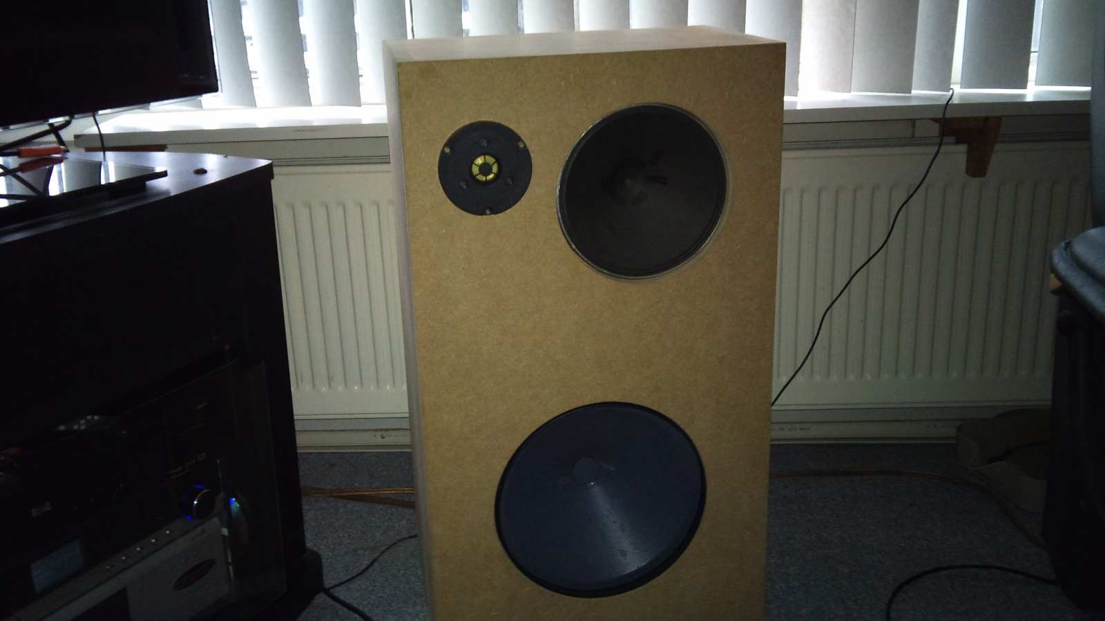

ah, sorry.
Mooie luidsprekers lijkt me.
Is Herman wel toevertrouwd, goede kwaliteit. ;)
Alleen nog een kleurtje.
Staan ze los van de vloer? Lijkt me wel verstandig.
Ik kom zeker nog eens luisteren.
Laatst bewerkt 27 nov 2011 17:55 door brcf01.
27 nov 2011 17:46 #12141 door Rene Daemen
René
Ik denk dat je het verkeerd begrepen heb
de bombardon zit onderin de box bij mij de 9710 er boven en in de hoek een tweeter
de 9710 is in diverse varianten tot ver in de jaren 70 leverbaar geweest
als AD9710
Grt René Daemen

27 nov 2011 17:26 #12139 door brcf01
Beantwoord door brcf01 in topic Re: kwaliteit AG9014 en zijn opvolgers
Hoi René
De bombardon is toch niet hetzelfde als de AF9710?
Volgens mij is de bombardon de opvolger van de AD9710 in de jaren 60.
Heb ik tenminste van Max begrepen.
In zijn F9X zitten ook bombardons, maar dat zijn geen AD710'ers.
27 nov 2011 16:44 #12137 door Rene Daemen
Hallo Frank,
dat ik met hoge output elementjes werk is dat de versterker eigenlijk bedoelt is voor hougeoutput MD elementen
10 tot soms 20 mv
voor mijn 9018 heb ik de Shure M44-7 en die klinkt behoorlijk goed destijd zaten ze ook in dual spelers
de XV 15 van pickering is meer bedoelt voor transistor versterkers die met 3 a 5 mv voldoende is
Om de versterker op 245v te zetten zet ikvraag tekens bij bij een te lage gloeispanning werkt de buis niet optimaal
buis heeft toch 6,3 volt nodig meet nu maar eens of die spanning er is ik denk dat hij te laag is
zet de kieser op 220v een afwijking van 10 a 15% kan geen kwaad daar is bij de fabriek rekening meegehouden
want in de jaren 60 was er al een afwijking van het lichtnet en nu is het ong 230volt
De boxen zijn laag ohmig en betaat uit de bombardon de 9710 en een tweeter
maar klinkt fantastisch.
Grt René Daemen
