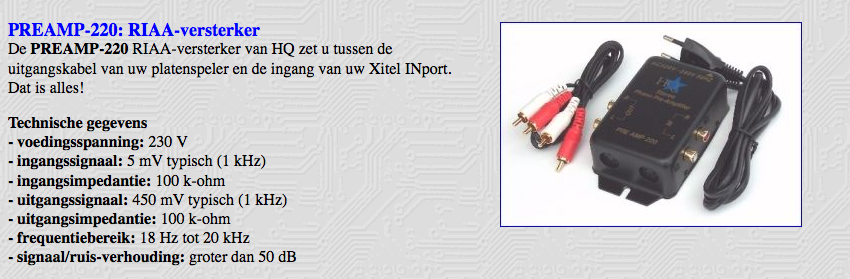

Hoi Han.
Ook dank.
Je bedoeld deze?
De uitgangssignaal is wel weer erg hoog voor de MD ingang.
Of hij zou op de 97mV MD aansluiting gesloten moeten worden.
Bovendien heeft de RIAA en moet ik die van de AG9004 uit zetten.
Ik heb hem wel eens gehad op de AG9018 en was er een brom.
Geruild en de nieuwe gaf ook een brom.
Ik ben toch ook wel een beetje huiverig voor weergave verschil.
Wellicht onterecht?
Groet René

23 okt 2011 17:47 #10771
door Verdicom
Beantwoord door Verdicom in topic Re: MD voor-voorversterkertje?
Hiervoor gebruik ik een HQ pre-amp-220.
Stereo-voorversterker (RIAA), geschikt voor draaitafels, microfoons en andere low-level inputs,
zoals aux/line ingangen, mixers en versterkers.
Zowel in- als uitgangen voorzien Tulpaansluitingen. 220 Volt versie
Dit bij gebrek aan een buizen voorversterker.
Ik moet zeggen, deze voldoet prima
Groet,
Han
