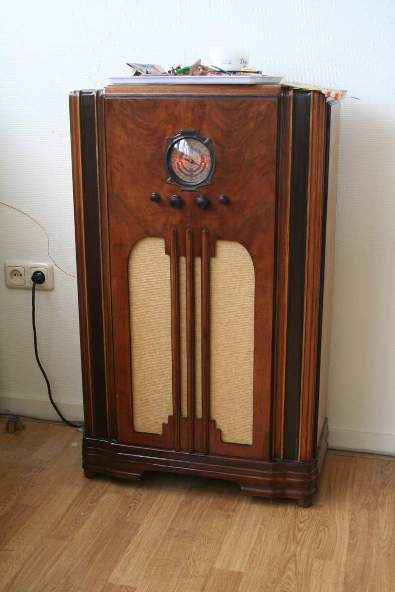

Rene, er ligt een dienblad op. Dat gaat wel goed...
Het is een General Electric Westinghouse radio, hij heeft uitzonderlijk goed middelgolf geluid met weinig storing en erg veel bas.

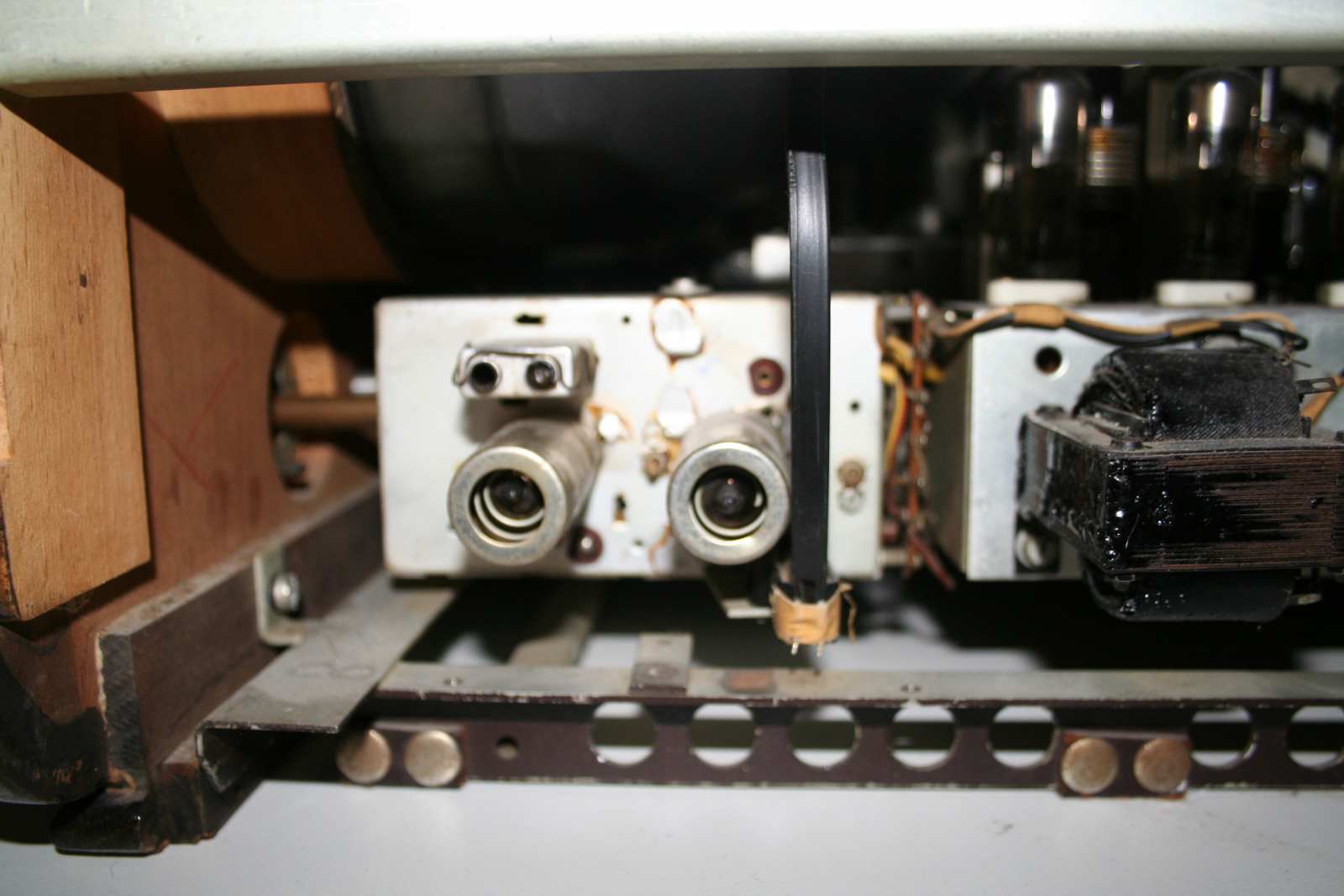

Hallo forumleden.

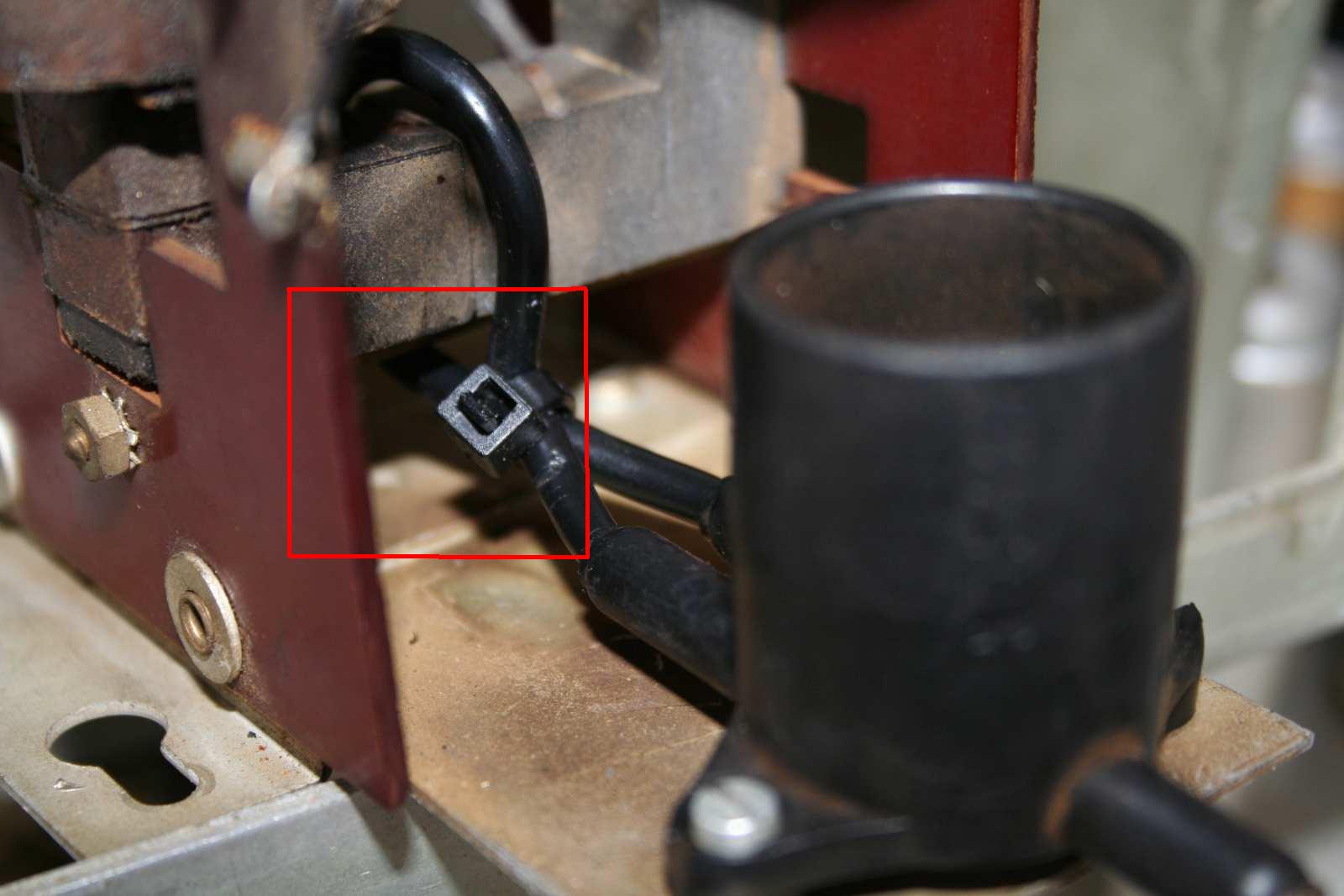

Ik heb mijn tv tje al weer een tijdje in gebruik, maar wat me nog irriteerde was een af en toe te horen "pets" in het hoogspanningskooitje.
Ik heb me rot gezocht, buizen vervangen maar kon niets vinden... tot nu dan:

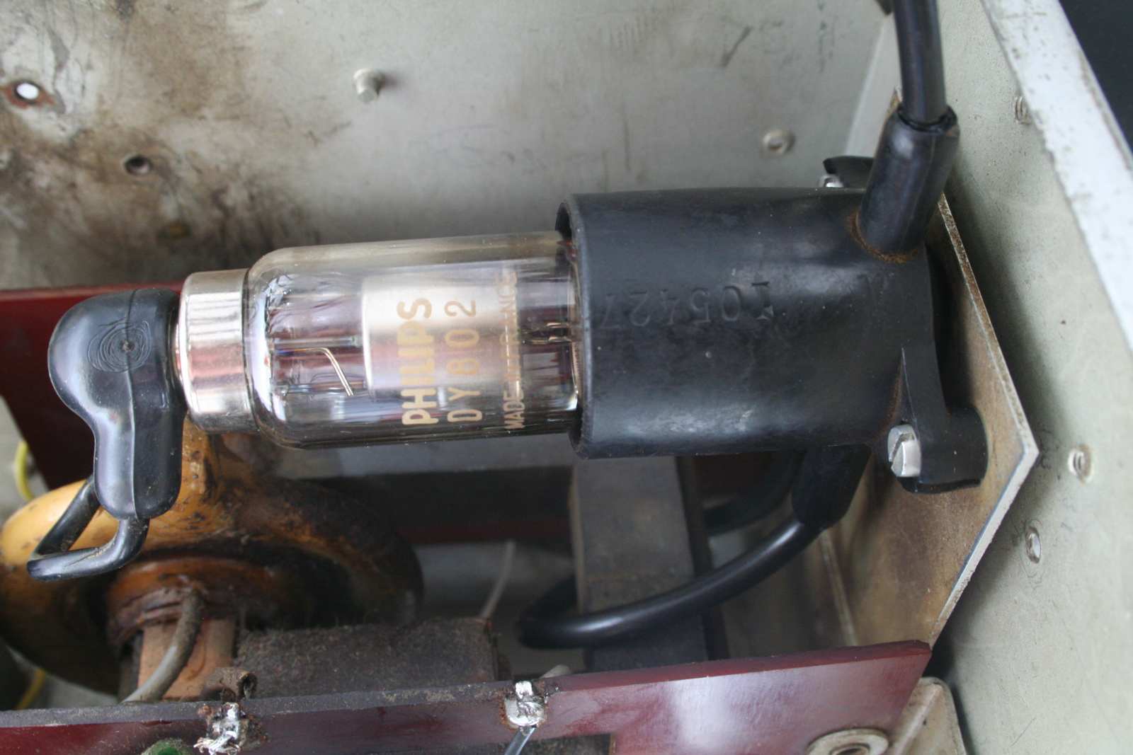

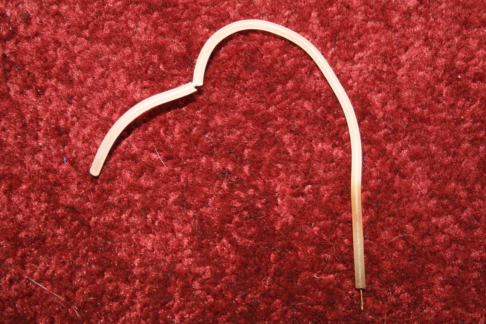

Na het verwijderen van de isolatiekous van de gloeidraad wikkeling om de lijntrafo, ontdekte ik een mooie draadbreuk... Veroorzaakt door de ty-rap:
Onder het genot van mooie muziek op radio Waddenzee, ben ik maar weer aan het sleutelen gegaan.
(radio Waddenzee)

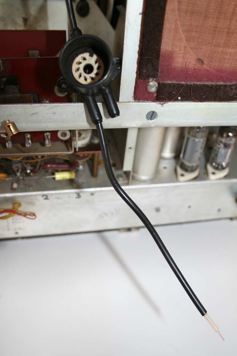

Nu heb ik een nieuw draadje gebruikt, en deze niet zo strak meer met een ty-rap om de trafo getrokken. De spanning is op deze manier ook prima om de DY te voeden.

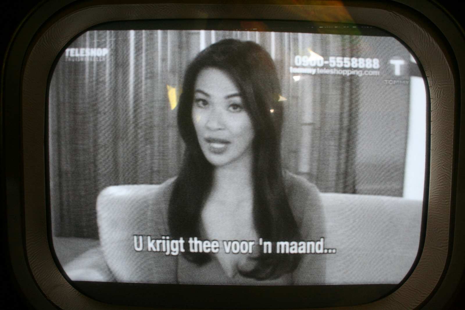

Omdat ik zo mijn best had gedaan, beloofde deze lieve dame mij heerlijke thee, genoeg voor een maand!
Ik mag nu hopen, dat de tv weer even geen onderhoud nodig zal hebben. Dan kan het volgende project beginnen...
(Om de kanalen op de kabel (VHF) storingsvrij te ontvangen, kan men aan de kleine stelschroefjes draaien op de kanalenkiezer. Nu is het beeld strak)
Misschien heeft iemand iets aan deze informatie gehad, ik vind het in ieder geval leuk en leerzaam om aan oude tv's te werken.
Gr, Klaas.
