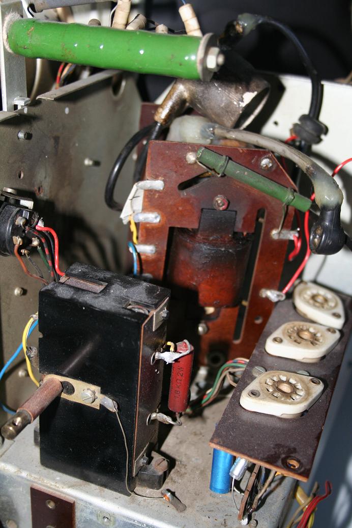

Na een vraag bij het buurforum blijkt dat mijn TX1422 televisie al enige jaren de hoogspanningsgelijkrichtbuis DY87 als gevulde koek opeet... Ik moet na zo'n 10 branduren van deze buis een andere plaatsen omdat de oude totaal "leeg" gekeken is. Nu blijkt dat mijn televisie een winding teveel op de HS trafo heeft, zodat de lijn eindbuis geen 1,2 maar 6 volt voor zijn kiezen krijgt als gloeispanning! Nu heb ik nog een hoogspanningtrafo uit een model uit 1955 liggen. Deze HS komt uit een model A08 en heeft al een standaard constructie met een buisvoet geschikt voor een DY86 buis.
Ach, een mens kan niet stilzitten, en gaat maar weer aan de slag!
Uitbouw van de oude HS....
Het buisvoetje voor de EY86... Een beetje verkoolt al....

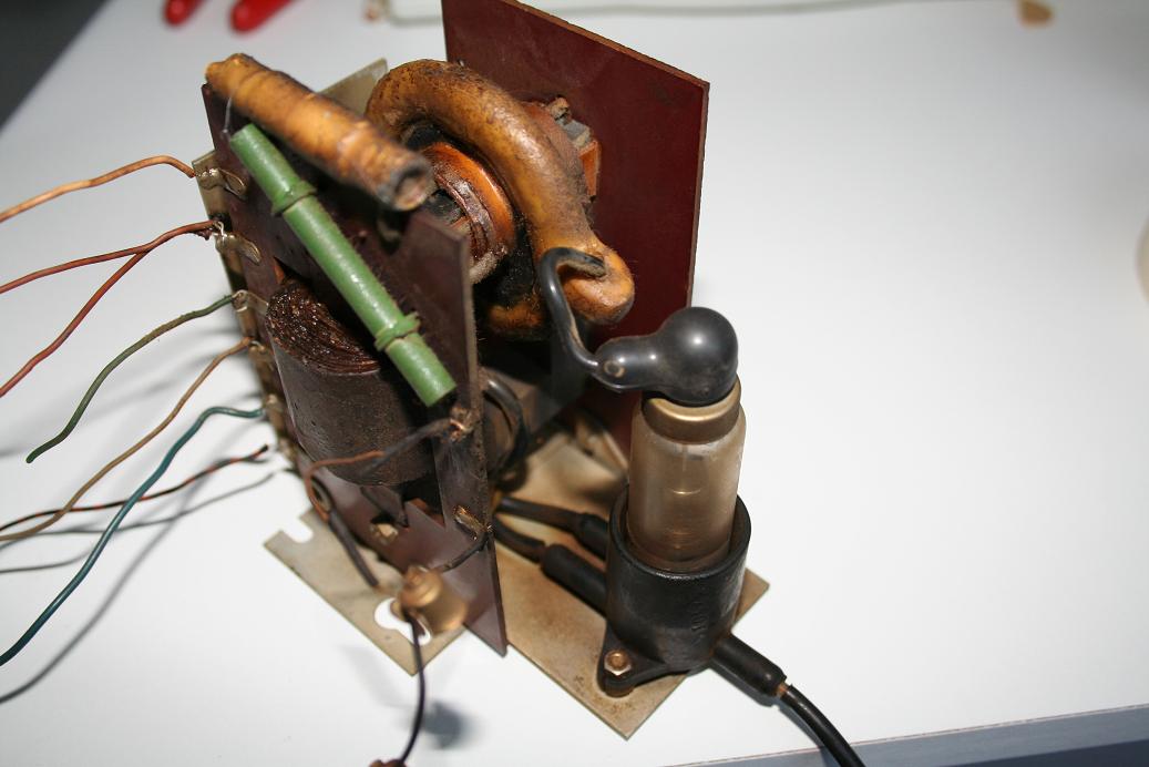

Een precisiewerk
De nieuwe HS met 1 winding! Geschikt voor een DY86/87... Standaard Philips constructie.
En... De nu even lege TX...
