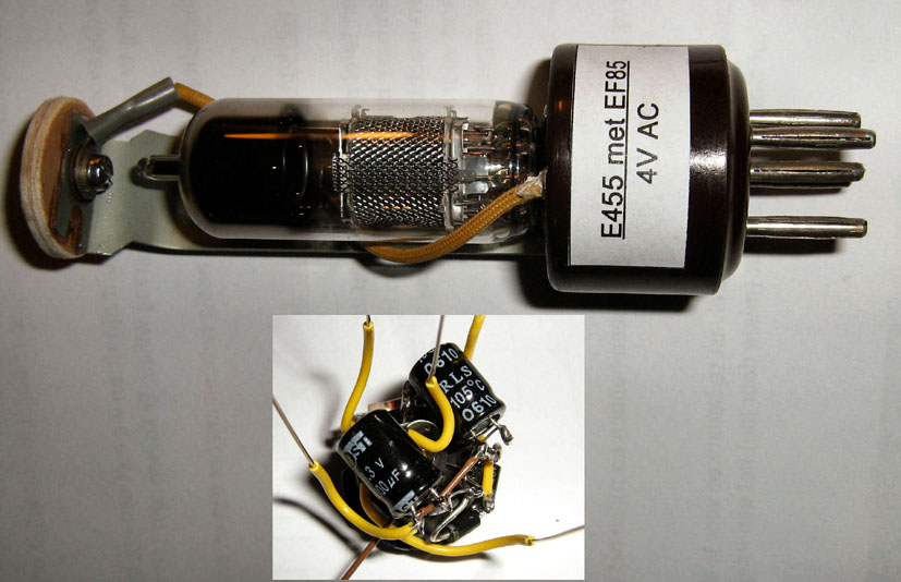

Op het buurforum is de EL84 geplaatst als vervanger voor de E443H.
Een nadeel aldaar is het wel erg snel ‘verzuipen’ in andere onderwerpen en antwoorden.
Bekend is dat de voorgestelde replica’s al eerder zijn uitgevoerd met een PL95 en PF86.
Mijn bedoeling is om moeilijk verkrijgbare lampen tijdelijk, of als testbuis te vervangen.
Daarvoor wilde ik een buis uit de E reeks inzetten omdat die in mijn voorraad zijn.
Dit moet dan wel met de voorwaarde dat er niets in de radio veranderd behoeft te worden.
Het betreft de EL84 als E443H en een EF85 als E455.
De vorderingen zijn nu zover dat ik de E455 uitvoering op het buizenforum plaats.
Gebruikt is een Delon schakeling om de 4V gloeispanning om te zetten naar +/-6,3V.
De elco’s zijn afhankelijk van de gloeidraad stroom en een EF85 gebruikt 0,38A bij 6,3V.
Deze benodigde kleine elco’s (2x1000u) komen uit een oud computer board.
Probleem was de topaansluiting en is opgelost met ook een computer onderdeel.
Mijn 836A heeft de originele lampen maar wat wordt voorgesteld werkt hierin uitstekend.
Dit schrijven is slechts informatief en ondersteund mogelijk andere ideeën.
Maar als er op of aanmerkingen zijn dan hoor ik dat graag.
