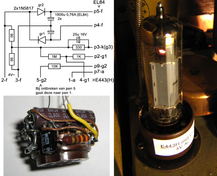

Nog een laatste vervolg op dit topic.
In het verhaal over de replica E455 is vermeld dat de E443H is te vervangen met een EL84.
Probleem was echter een lichte brom die duidelijk hoorbaar was bij volume dicht.
Inmiddels is dat opgelost met onderstaande schakeling.
Het geheel past prima in de oude buisvoet samen met wat montagekit van Bison.
Pas wel op met andere soorten kit omdat deze wel eens geleidend kunnen zijn.
Nu is het nog wachten op een goed gelijkende warmtebestendige omhulling uit een 3D printer.
Dit is echter nog (bromvrije) toekomstmuziek maar ook dan blijft het een testbuis.
Groet, Ben

04 mrt 2017 12:49 #65505 door Ben
Beantwoord door Ben in topic EF85 als E455.
Jan, bij het testen ging hij ‘motorboten’ bij een wat groter volume.
De oplossing was een R van 1K tussen beide g1 aansluitingen, zie schema.
Zal zeker ook de EBF80 eens uitproberen, dank voor de tip.
Groet, Ben
