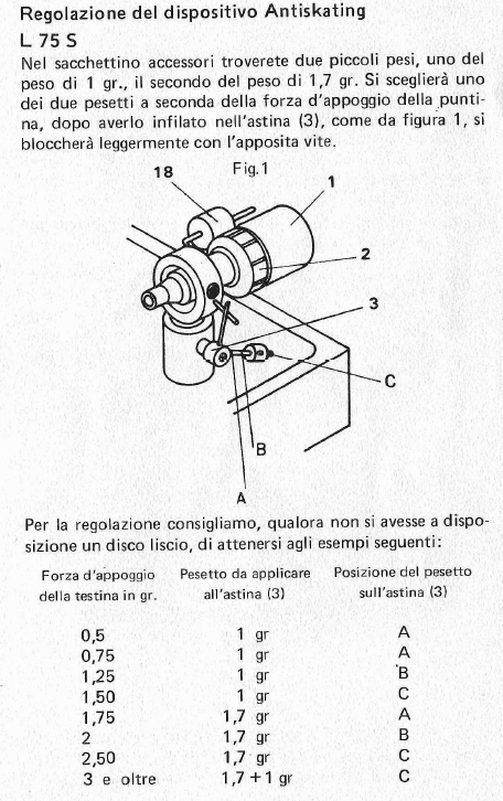

Among the parts included with the turntable you'll find two small weights: a 1g one and a 1,7g one, choose the proper one according to VTF.
Insert the weight you choose on the antiskate lever (number 3), as seen in picture n.1, and fasten a bit the weight's little screw.
Use a blank records to set antiskate force, if you don't have one, please refer to the following table:
VTF (1st column); Weight (2nd column); Position on the antiskate lever A/B/C (3rd column)

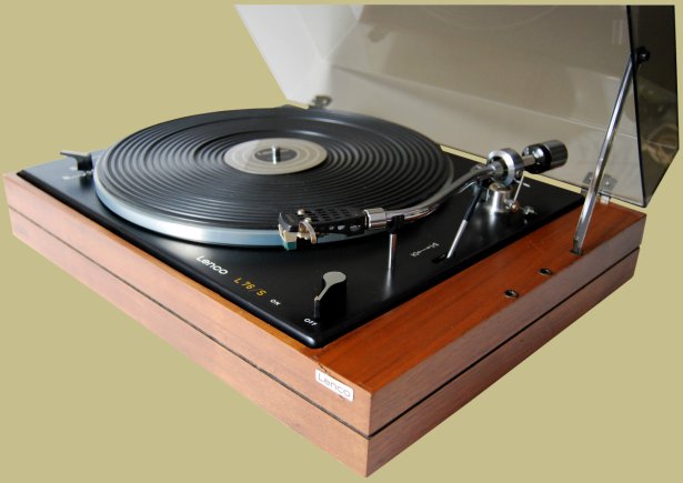

Geachte forumbezoekers en eigenaren,
Ik ben nieuw hier en sinds kort verslingert geraakt aan oude muziekspelers/ dragers en in het bijzonder grammofoonplaten.
Een jaar geleden heb ik een Lenco mogen ontvangen van mijn pa en die heb ik afgelopen weekend compleet onder handen genomen met behulp van uitstekende tutorials op dit gebied van de collega's bij Lencoheaven.net.
Ik heb o.a. :
Gisteren wilde ik de toonarm afstellen en viel me op dat ik een gewichtje mis die aan het anti-skating element hoort (zie foto, gele pijl). Mijn vraag is , is er iemand in de buurt van Eindhoven die wellicht zo'n gewichtje heeft liggen en kwijt wil?
Is er iemand die me kan helpen om de toonarm fatsoenlijk af te stellen (dat ik bijvoorbeeld langs kom met de Lenco) ?
