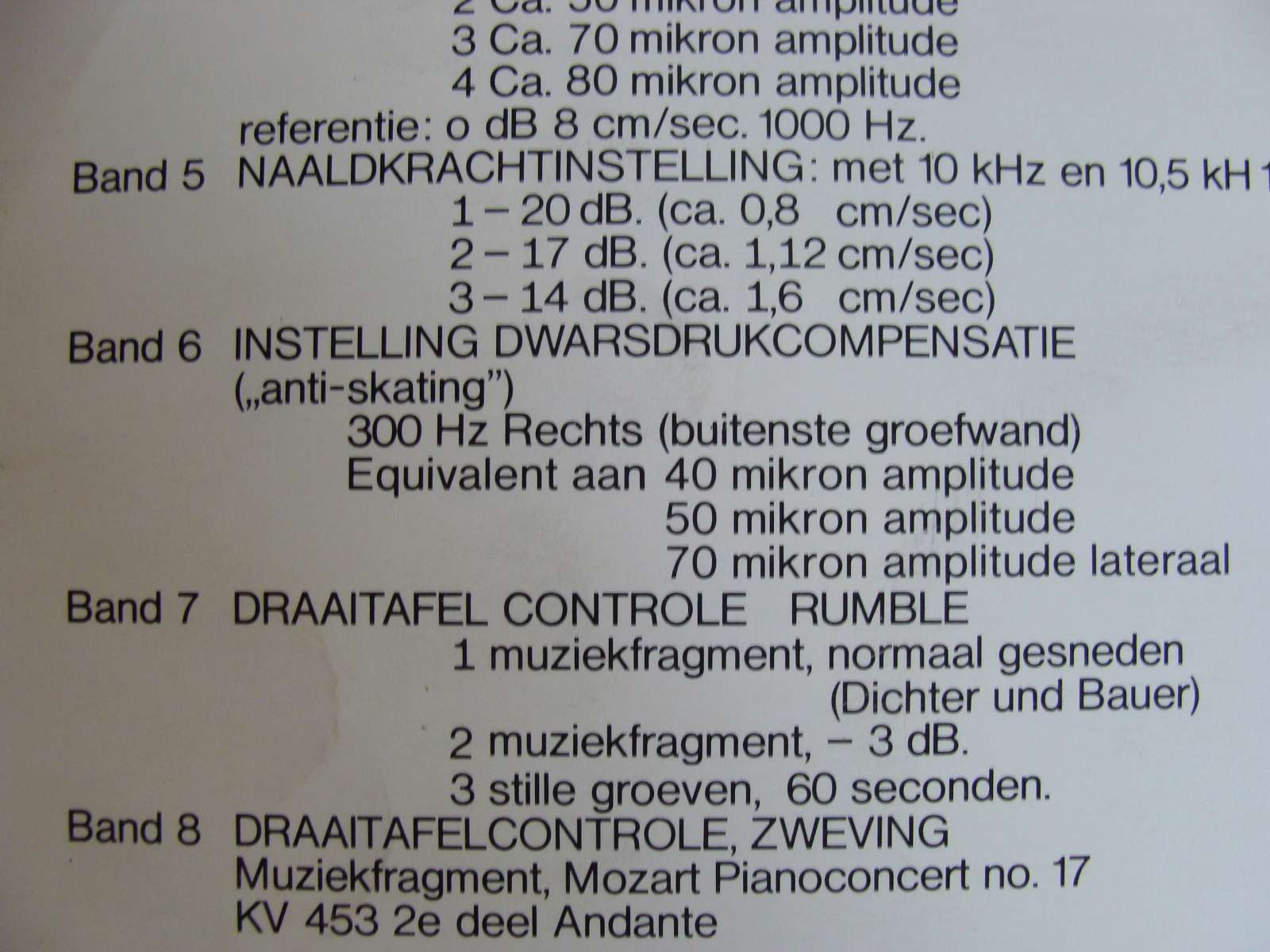

Sander welkom hier.
Proficiat met deze mooie platenspeler.
Zelf maak ik gebruik van een stereo hifi testplaat voor het afstellen van de dwarsdruk compensatie.
Daar staan een aantal tracks op zie afbeelding.
Huub,
Het betreft hier de S uitvoering met de betere Jelco tone arm.
Bij deze tone arm wordt er geen gebruik gemaakt van visdraad.
en bij jou met vis hengel sillk ween stukje passen vislood te gebruiken
Huub,
