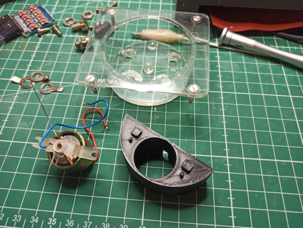

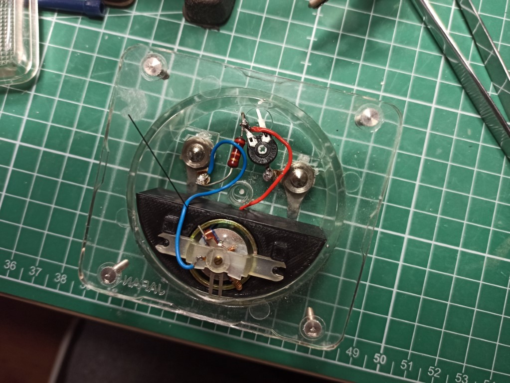

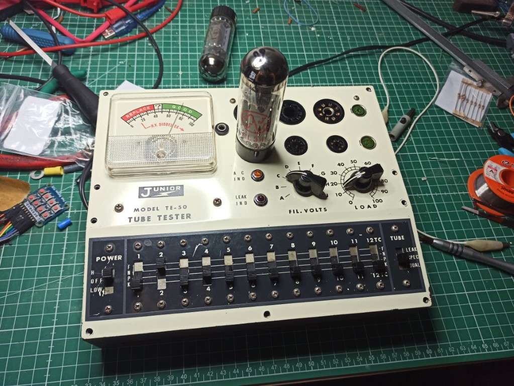

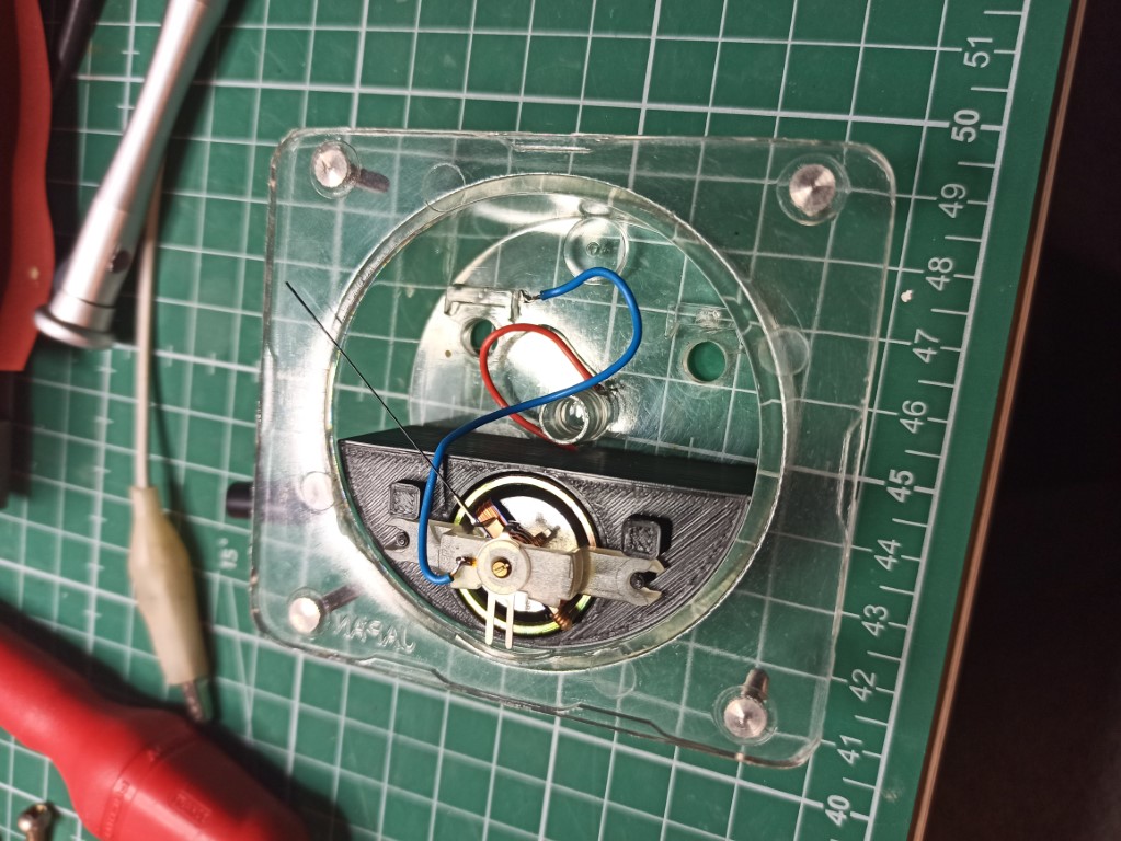

Zo, de tester is helemaal klaar.
Ik heb een 3D adapter ontworpen en geprint zodat ik de draaispoelmeter van Tjerk kon overbouwen in de originele behuizing. Dit is prachtig gelukt al moet ik het zelf zeggen. Ik ben super blij met mijn Tube tester.
Nogmaals een dikke merci aan Tjerk.

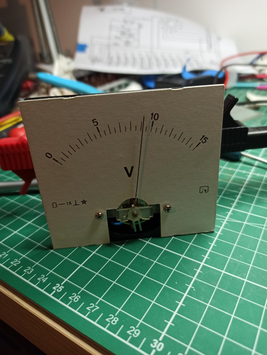

Nee, geen andere weerstand in serie met de meter. Ik ga de interne serie weerstand van 15Kohm vervangen door een pot meter. Dan kan ik hem iets 'meer' geven. Nu de schaal nog overbouwen en alles afwerken, en dan heb ik een mooie tube tester. :)

Ik heb geen nieuwe ECC83 liggen maar wel 2 stuks uit werkende gitaarversterkers. Als ik deze test met de paneelmeter die ik van u heb, geven de beide buizen op de 2 triode's tussen de 9V en 10V aan op de schaal. Dit komt overeen met de 'GOOD' indeling op de oude schaal. Nu weet ik natuurlijk nog niet dat deze aanduiding correct is...
Edit: Ik heb nog 2 andere ECC83 lampen gevonden, en deze geven ook diezelfde aanduiding aan.
