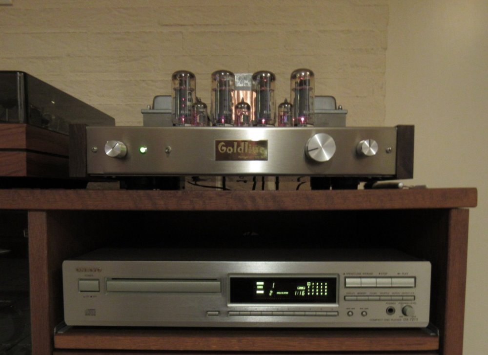

Maar nu even wat anders.
Bij de CD speler zwarte uitvoering die ik op mijn GV240 versterker gebruik mistte ik de afstandbediening.
Via MP hier in de regio eenzelfde soort zilverkleurig (defect) maar wel met afstandbediening voor vijf euro gekocht.
De grap is dat deze nadat ik de laser lens had schoongemaakt ook perfect werkt.
Deze past qua kleur beter bij de versterker. :lol:
