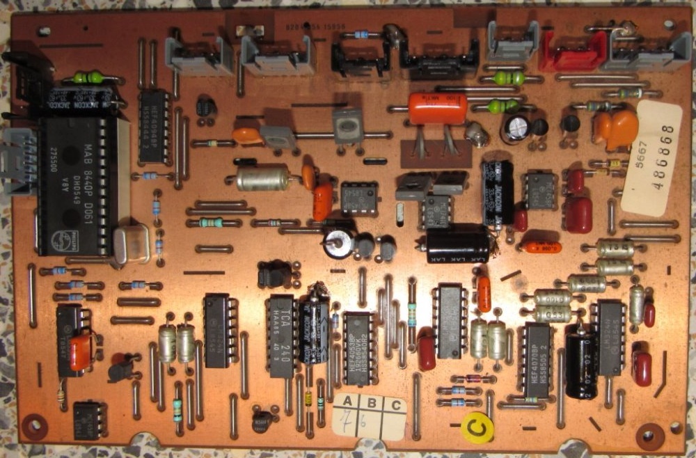

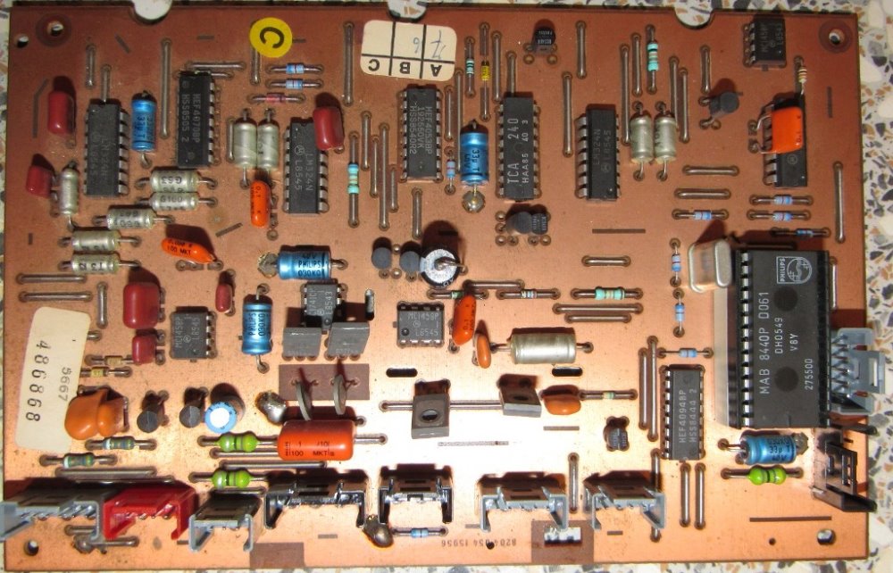

Rina zat en zit nog darten te kijken en ik ben aan de gang gegaan met de CD104.
De elco’s op de servo print zijn inmiddels vervangen.
Moet zeggen dat deze speler zeer service vriendelijk is.

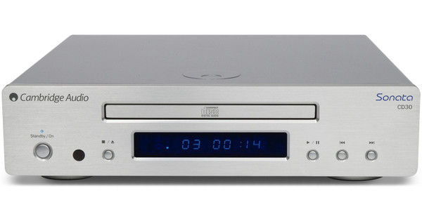

Zelf gebruik ik een goedkope Cambridge cd speler, waarvan ik alleen de digitale uitgang gebruik.

Even een update wat betreft de vorderingen van de CD104.
Naast het soms moeizaam inlezen van een CD deed zich vanmorgen nog een probleem voor.
Storend en af en toe wegvallend geluid.
Dit euvel was ik al snel achter zodra ik maar wat spanning op de onderste grote decoder PCB uitoefende was dat weg.
Oké de zolderingen en ja ook die van de SMD componenten met een super fijne soldeerpunt in de buurt van de print waar ik wat spanning op uitoefende opnieuw gesoldeerd, en het probleem is opgelost.
Vervolgens op de andere grote PCB (servo) ook de zolderingen onder handen genomen.
De kleine blauwe elcotjes ga ik preventief nog vervangen zodra ik de nieuw bestelde binnen heb.
Ik heb hem vandaag heel wat CD’s laten inlezen ook gekopieerde geen enkel probleem meer tot nu toe.
Het kiezen van het volgende nummer next in Engels ja dat het er op zijn Engels opstaat kan ik ook niet helpen Tjerk (grapje) gaat nu ook een stuk sneller.
