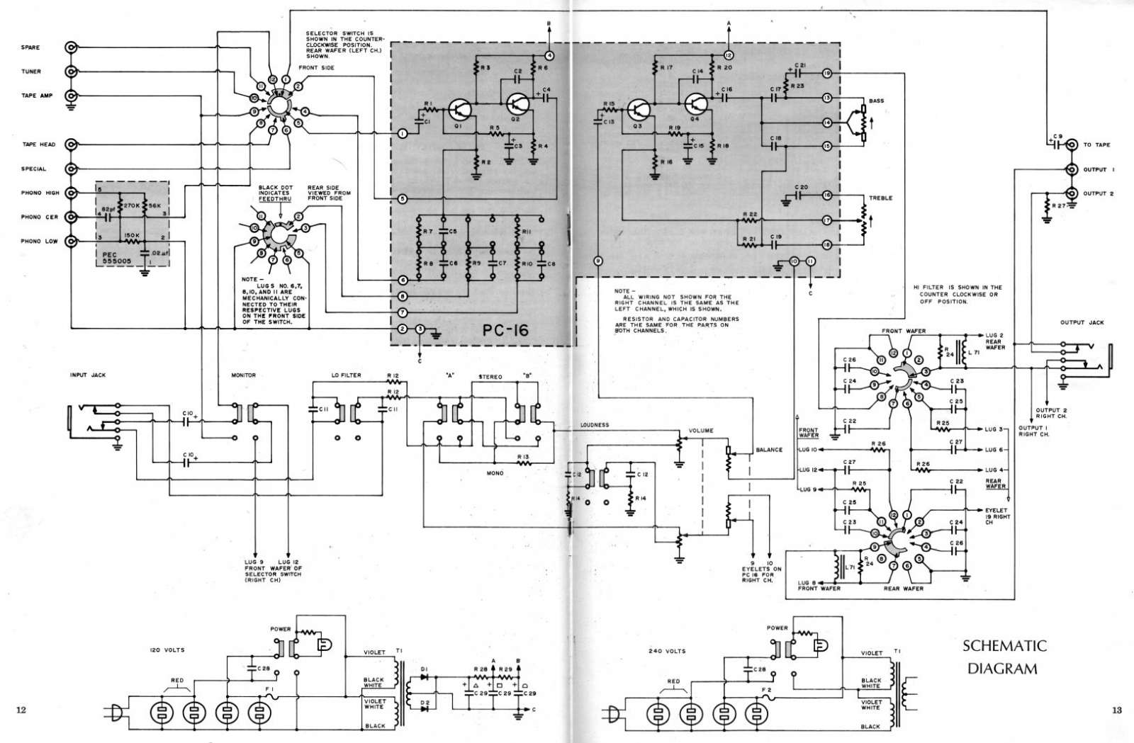

@ Henk.
Dat is het model wat ik bedoel.
Deze staat nog op 120 volt ingesteld maar kan ook op 240 volt omgezet worden zie schema.
@ Frank.
Gezien de spec's zou hij daar best eens op kunnen.
Maximum Output: 10 volts into high impedance; 5 volts into 600 ohms.
We gaan het in ieder geval uitproberen.
Zodra ik hem opgehaald heb zal ik wat foto's plaatsen.
Bert.
