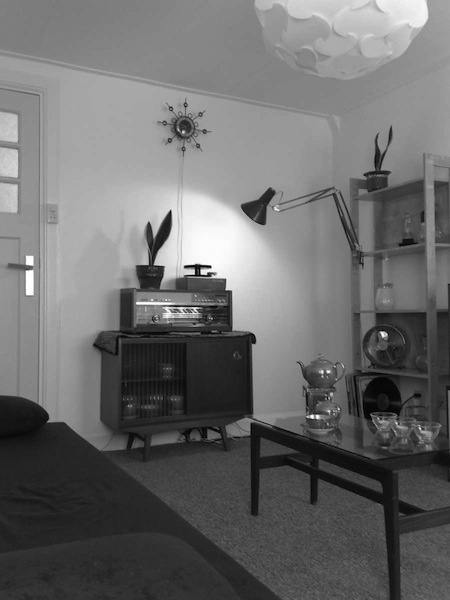

hallo rené
mijn kamer begind al steets meer een 60's sfeer te kijgen.
wat wel appart is.
het knal oranje thee servies is al vele jaren ouder.
deze zal rond 1910 a 1920 door mijn oma haar vader gekocht zijn van zijn eerste loon.
wat nog wel ontbreekt is de hoek luidspreker
groet jarno
wat wel appart is.
groet jarno
