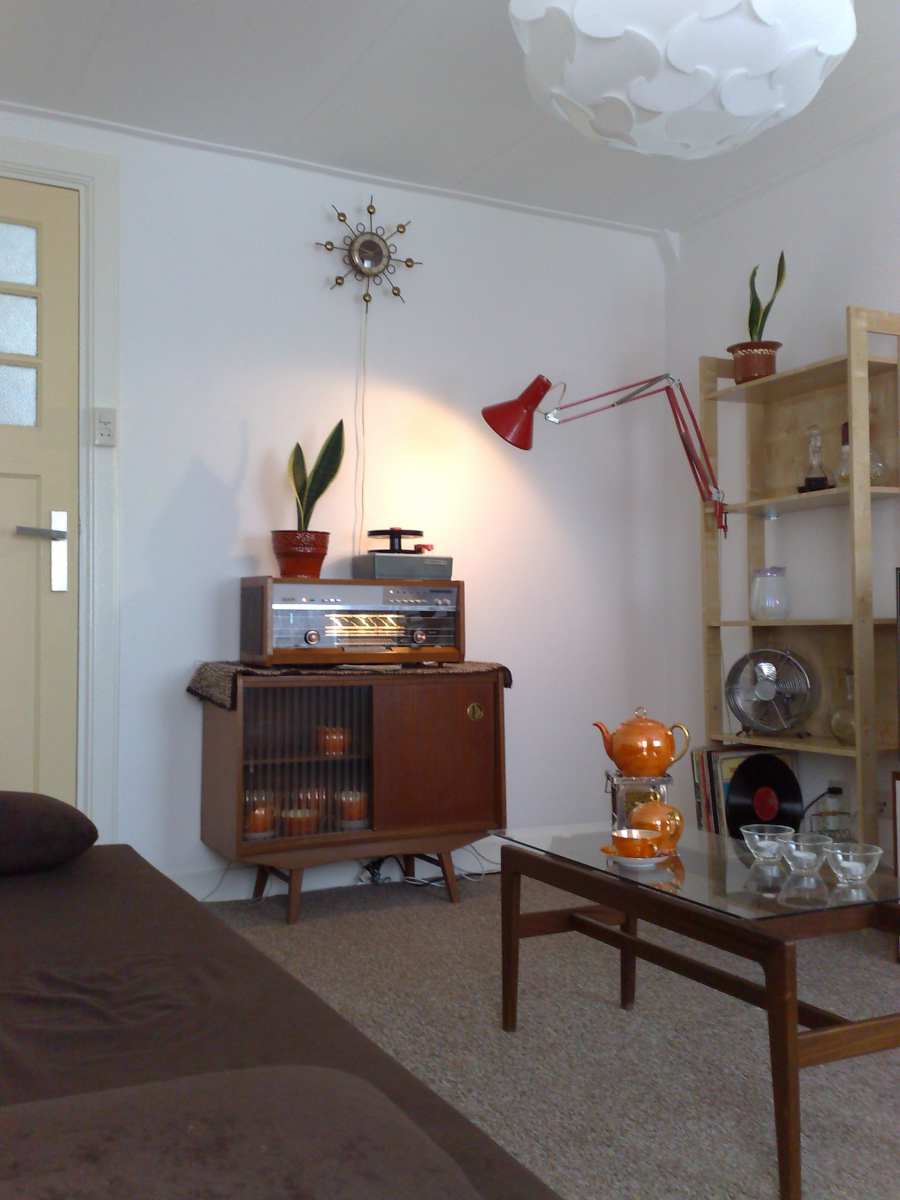

hallo allemaal
ondertussen was het probleem ook al weer terug gekomen.
wat ik nog even geprobeerd heb is het toestel op 220volt zetten en nu speelt hij weer goed.
(hij stond op 245)
er zal wel een te lage over de buizen hebben gestaan.
ik had hem eerst bij mijn ma in huis staan en heb hem dit weekend verhuist naar mijn pa.
het zal me ook niks verbazeen dat de netspanning hier net even wat lager is.
groet jarno
(hij stond op 245)
groet jarno
