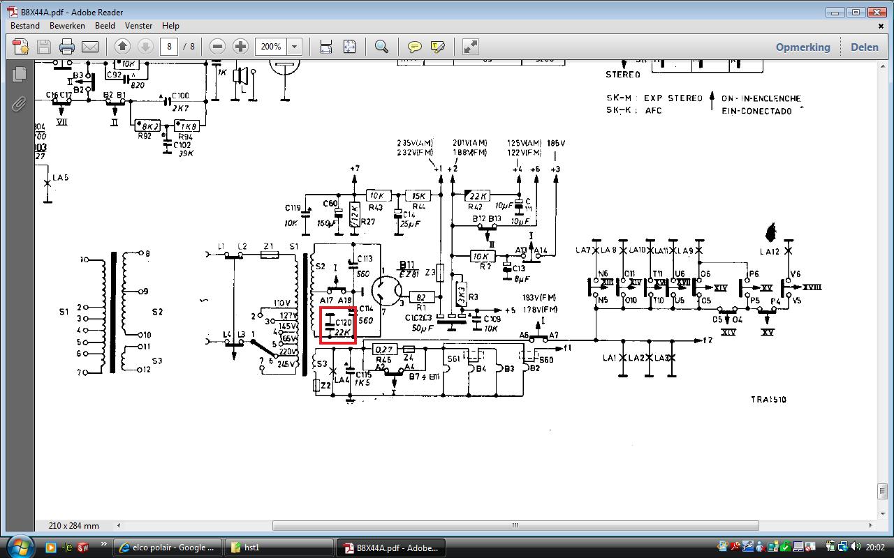

04 jun 2011 18:05 #5274
door jarno
zou deze teerdot mischien de boosdoener kunnen zijn?
(ik heb hem even los gemaakt en hij zier er niet al te best meer uit)
groet jarno
Beantwoord door jarno in topic Re: b8x44a geen FM ontvangst
groet jarno
04 jun 2011 17:21 #5270
door Laurens
04 jun 2011 17:19 #5269
door jarno
hallo rene
dat heb ik al geprobeerd, maar helaas.
wat mij gisteren wel op viel was dat er een deel van mijn fm band al minder werd.
tussen de 100 en 108 Mhz had ik bijna geen ontvangst meer.
groet jarno
groet jarno
