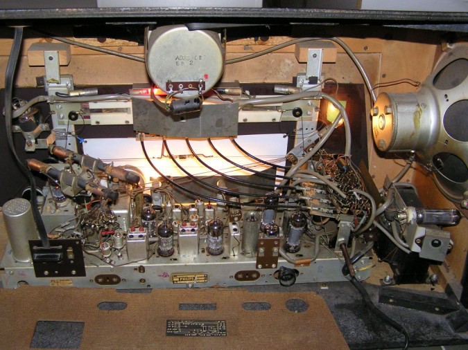

21 mrt 2011 13:16 - 21 mrt 2011 13:22 #2954
door René R
Beantwoord door René R in topic Re: Philips B8X72A op zicht
Hoi
Vanmorgen heb ik de radio bekeken en hij hij leek "maagdelijk stoffig".
De drie juiste luidsprekers zitten er in en ook alle Philips Miniwatt buizen.
Volmaakt is hij niet, er moet veel aan gebeuren en helaas zijn de twee
buitenste voorselectie knopjes verdwenen. De kabeltjes zitten er nog wel.
De onderzijde van het chassis ziet er geheel origineel uit, inclusief teerdotten.
De kast zelf is met enige aandacht wel weer mooi te krijgen. Gewone gebruikssporen.
Het front is netjes.
Al met al voor het kleine aankoopbedrag zeer de moeite waard denk ik.
Daarvoor wordt hij ook nog netjes thuis bezorgd morgenmiddag.
Dan zal ik zeker foto's maken zoals hij er nu "authentiek" uitziet.
Met stof en al dus. Toen ik de afdekplaat aan de onderzijde er af haalde dwarrelde
het stof vrolijk naar beneden.
Overigens kunnen we al (deels) genieten van een restauratieverslag van Pim op de
HiQGN site.
Ik mag dan begin vorig jaar mijn HiQ B7X73A kwijt zijn geraakt, er komt op termijn
nu wel weer eentje terug, alleen als plano model....
Groet
René (R) :smilythumb:

17 mrt 2011 21:11 #2874
Beantwoord door Rene Daemen in topic Re: Philips B8X72A op zicht
Hallo Henk,
Als de 3 luidsprekers het doen zijn de EL 86 goed
Dat is niet helemaal juist
als 1 van de EL 86 stuk is doet het toestel het niet
staat in balans ook kan de speaker stuk zijn dan zullen er 2 werken of erger 1
Deze Toestellen vragen wel een Totaal Revisie anders krijg je niet het goede klankbeeld
als de schaal licht begin te bladderen dan kun je door voorzichtig breedplakband of plastic kleeffolie
wat gebruikt wordt voor boekkaften overheen te plakken heb hier al wat schalen mee gered
Grt René Daemen

17 mrt 2011 19:58 #2872
Beantwoord door hkruis in topic Re: Philips B8X72A op zicht
Beste Rene, Als de radio nog leven heeft zoals de verkoper zegt, kun je weing zien als je de kast open schroeft.
- Als je dat toch doet kun je opletten op compleetheid ( zal wel als alles het nog doet, zitten alle buizen erin.
- Is de kast erg stoffig, in principe geen slecht teken, is er wellicht nog niet aan geknutselt.
- Plaat onderzijde eraf, je ziet een berg teerknollen, stuk of 12, zitten deze er nog of zijn er al 1 of meerdere vervangen.
- werkt de EM buis
- Er zitten 3 speakers in, doen deze het, dan werken beide EL86 eindbuizen
- Let op de schaalplaat, is vaak helemaal afgebladderd.
- Het geluid, door verloop van de C's zal dit afwijken van wat de radio echt kan. Laag en hoog kloppen niet, kun je horen als de potmeters bediend.
Heb net 5 stuks zusjes geheel gerestaureerd, Uitkasten, er is weing ruimte, dus speaker links eruit.
Bij vervangen van C's is de werkruimte en toegankelijkheid erg krap.
Elektronische was ik gemiddeld 6-8 uur per radio bezig.
Heb nog wel wat foto's, zal ik later plaatsen
Succes met de aankoop
Gr. Henk van 't Kruis
