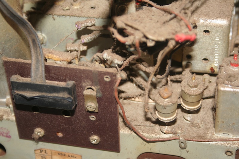

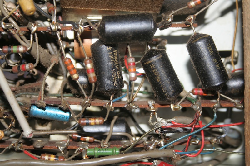

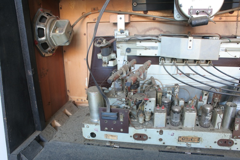

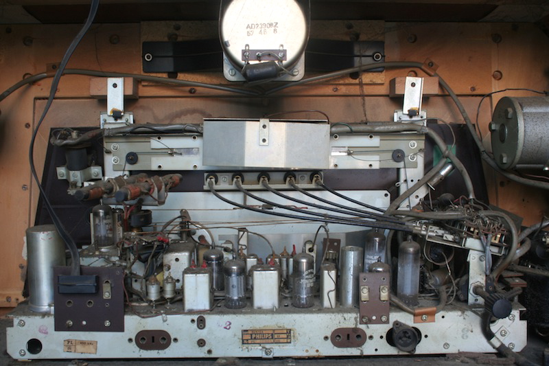

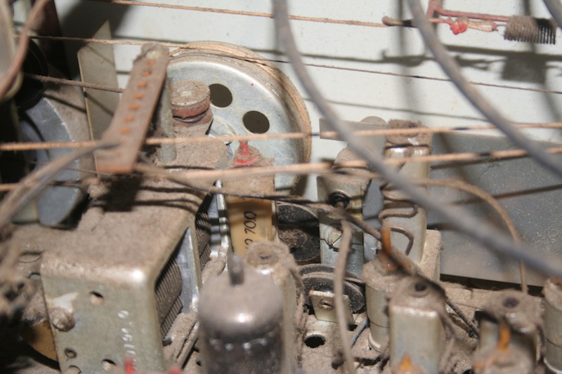

Hallo René,
Alhoewel het niet mijn verzamelgebied is (je moet je soms beperken vanwege ruimtegebrek), vind ik dit wel een indrukwekkend toestel. En wat zitten er een hoop onderdelen in! Wat een verschil met de 932A die 26 jaar eerder op de markt kwam.
Het toestel ziet er van binnen ook zeer origineel uit, zelfs de berg stof die zich in 54 jaar heeft opgehoopt. Sinds kort heb heb een kleine compressor van de Gamma en daar mee gaat het verwijderen van alle stof echt geweldig. Je moet alleen voorzichtig te werk gaan, met een niet te hoge druk, zodat je geen stickers van het chassis blaast of de zenderschaal onherstelbaar beschadigt.
Om het geluid weer helemaal perfect te krijgen zullen er wel een aantal teercondensators, verlopen koolweerstanden en elco's vervangen moeten worden, maar daarna heb je er weer vele jaren plezier aan. Gefeliciteerd met je mooie aanwinst!
Groeten, Hans

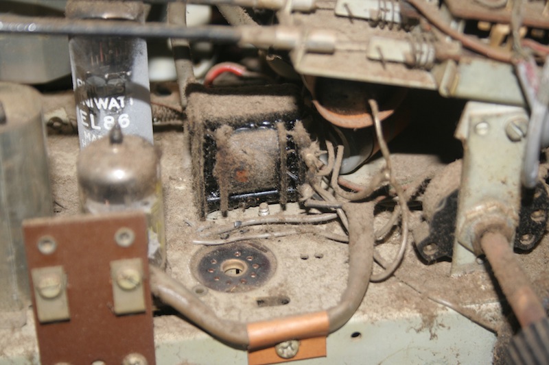

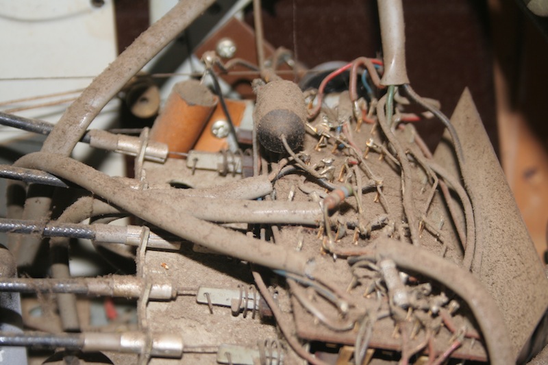

Compressortje met perslucht doet hier wonderen René....
Met kwast en stofzuiger kom je er niet, loop je zelfs het risico dat je los stof vastwrijft. Heb je zoiets niet, heb dan geduld tot we elkaar weer 's ontmoeten. Vooral de afsten- C, trimmers, bandfilters en buishouders krijg je alleen maar schoon met perslucht. Met zoiets moet je geen haast hebben
Nico

En nu maar flink schoonmaken...
Zijn er nog tips heren?
Groet
René (R) :smilythumb:

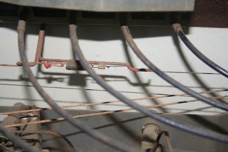

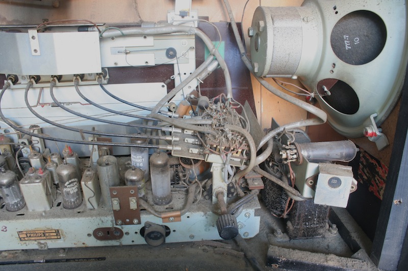

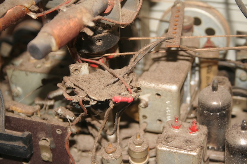

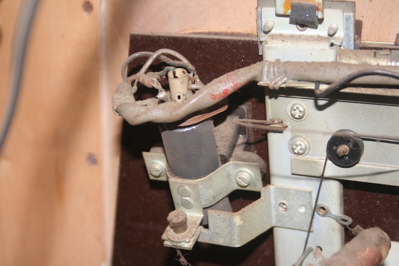

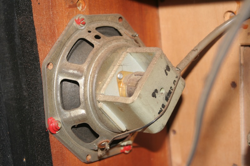

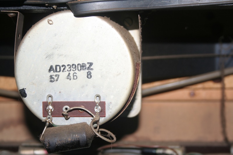

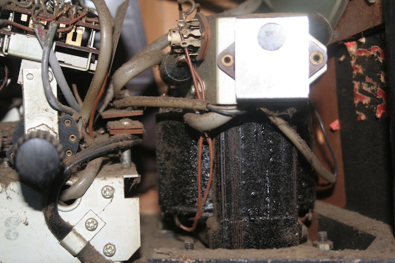

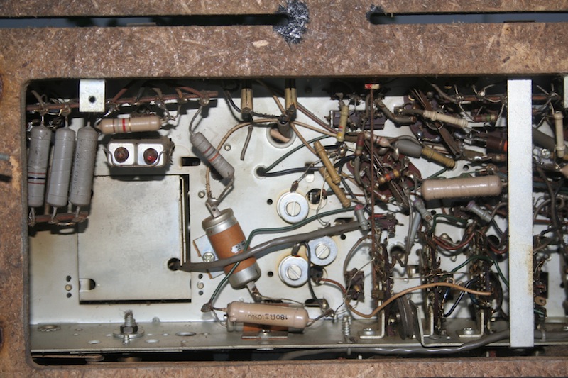

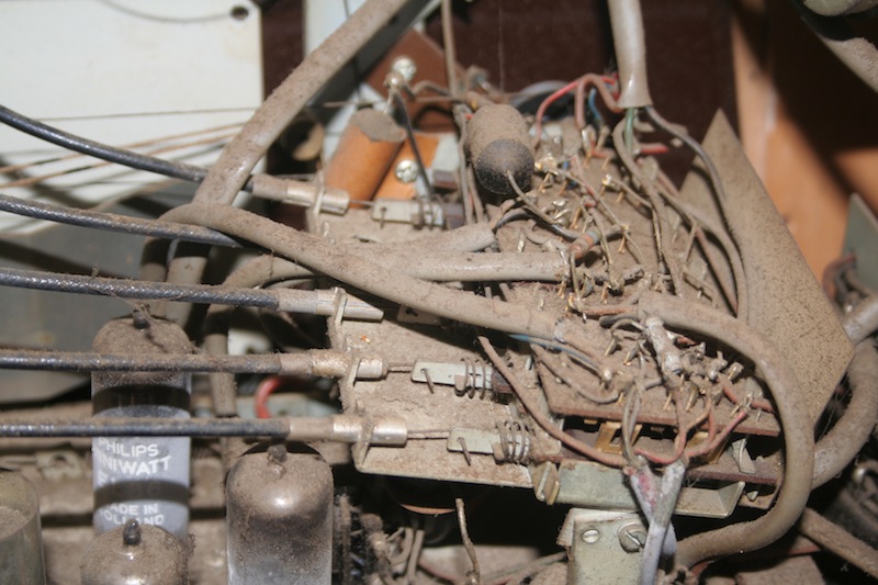

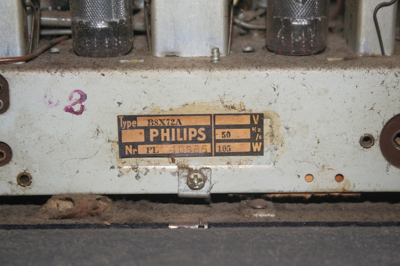

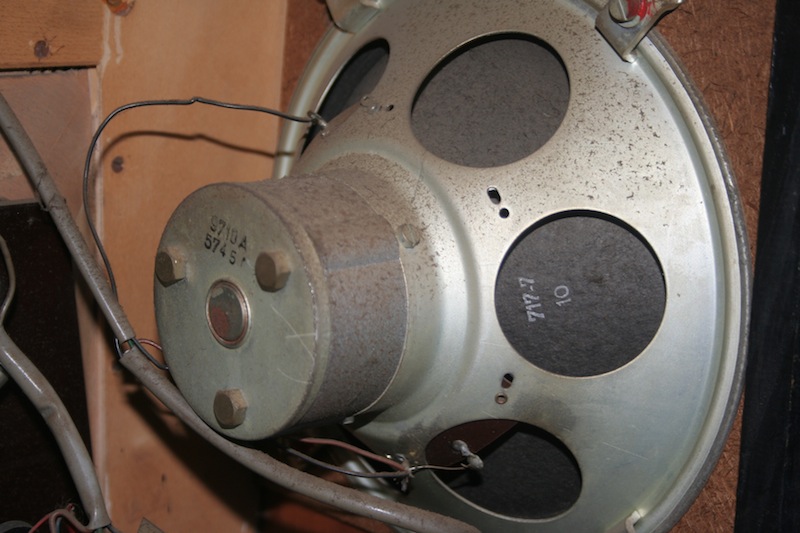

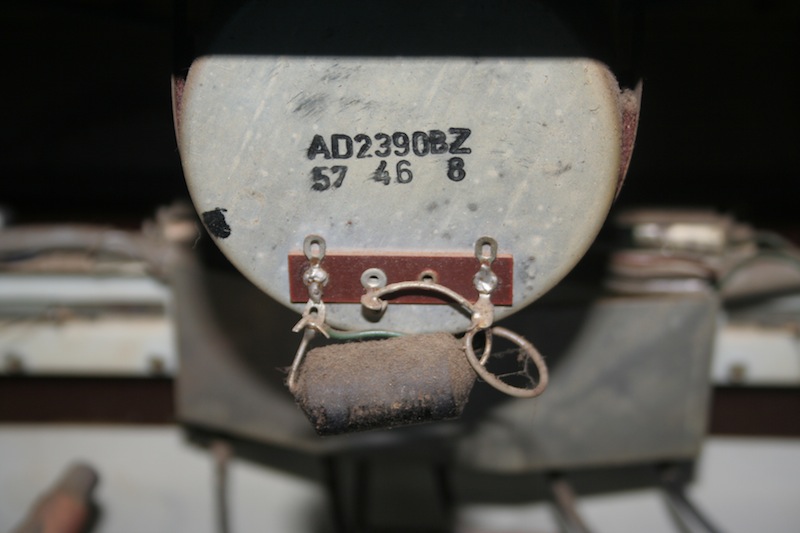

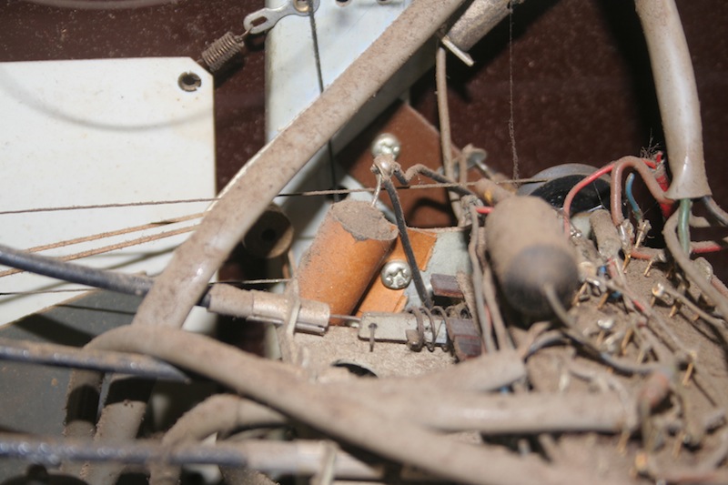

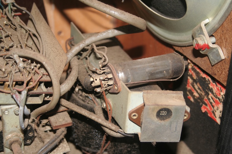

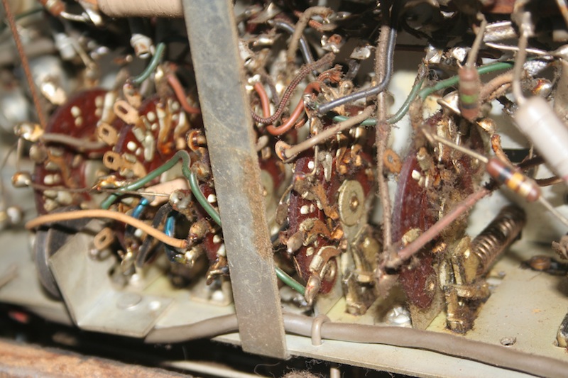

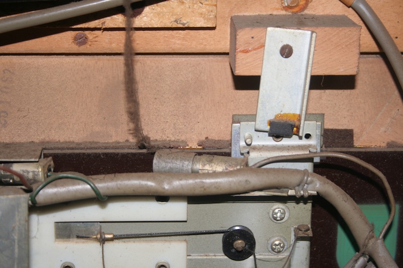

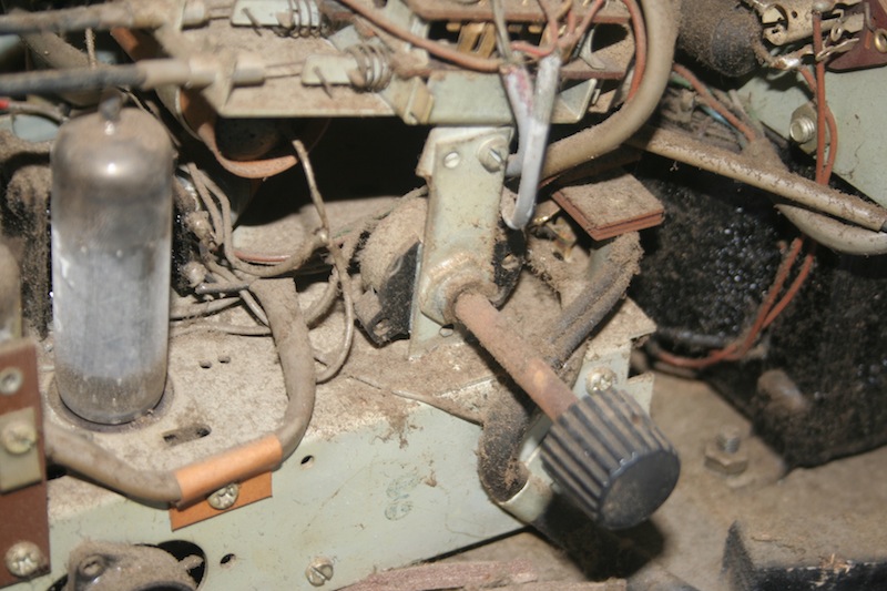

Hoi
Nog ff wat lekkere vette stoffoto's.....
Een 'wereldreis'.
:smilythumb:
René (R)
Een 'wereldreis'.
:smilythumb:
René (R)

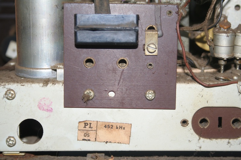

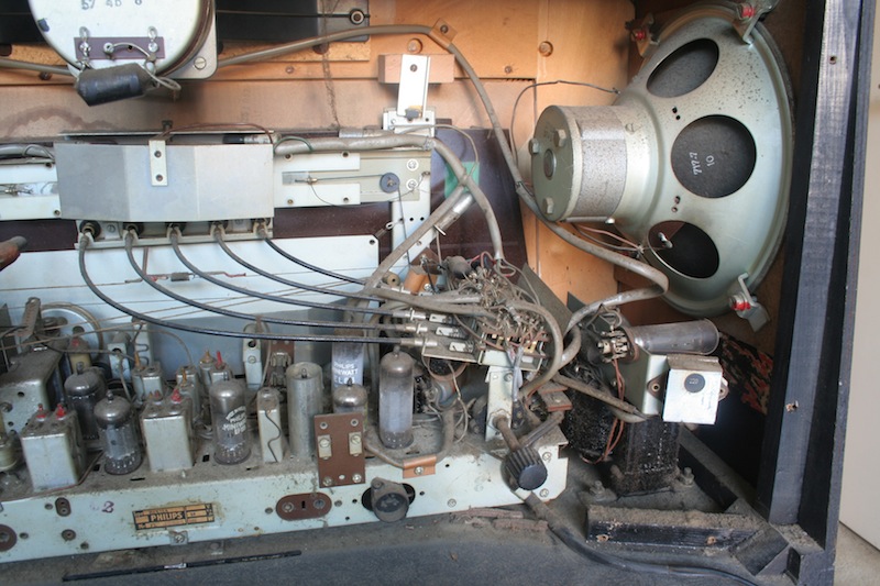

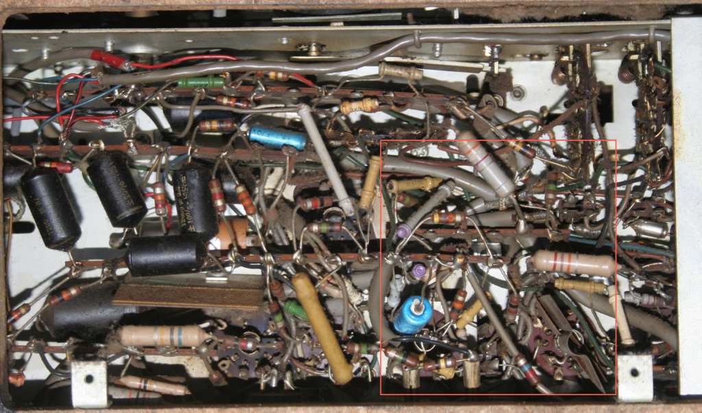

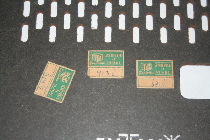

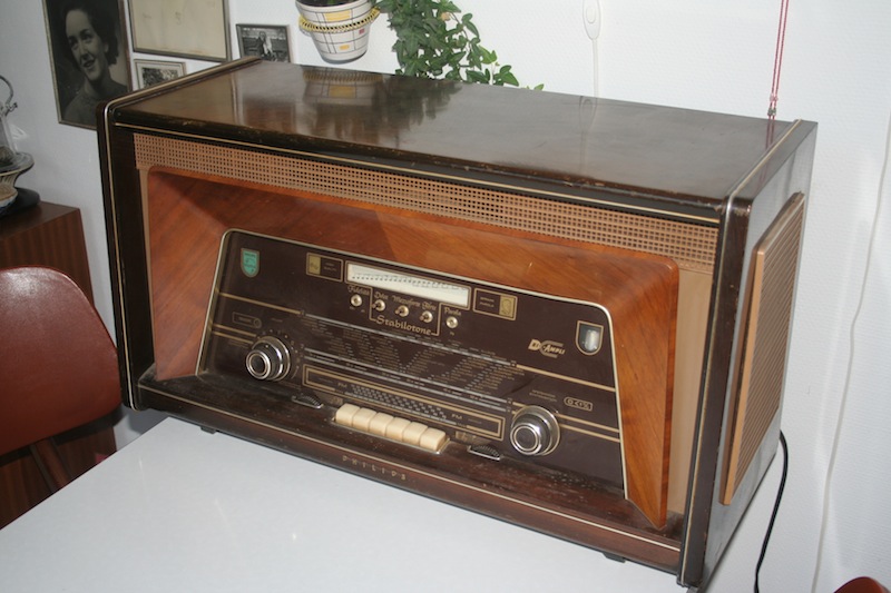

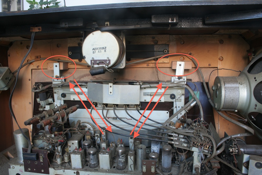

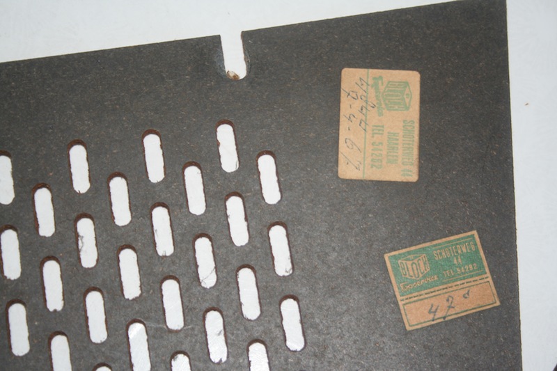

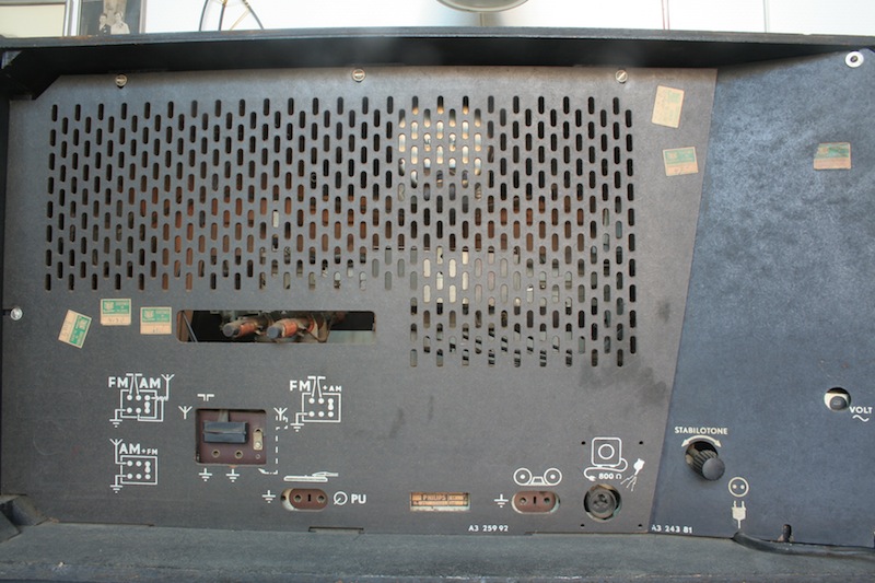

Hoi
Hierbij wat maagdelijke stoffoto's.
Er moet uiteraard wel het een en ander aan gebeuren :whistle: , maar de basis is er.
Ook missen de twee buitenste voorselectie knoppen, dus meteen maar de vraag of iemand
deze wellicht (compleet met kabeltje) voor mij in zijn voorraadbakje heeft?
Heel jammer dat die ontbreken. Hebben het gewoon door wanbeleid begeven...
Lekker veel teerknollen in ieder geval
Grappig is ook dat er allemaal zegeltjes op zitten.
Mijn vermoeden is dat dit reparatiezegels zijn.
De 'hoofdzegel' is gedateerd op 7-4-67.
Dus bijna precies 43 jaar geleden!
Firma Block Topservice te Haarlem.
Ik heb begrepen dat de radio van een bejaarde heer kwam, dus hij zal hem ooit wel
nieuw gekocht hebben, maar zeker is dat niet.
Groet
René (R) :thumbsup:
