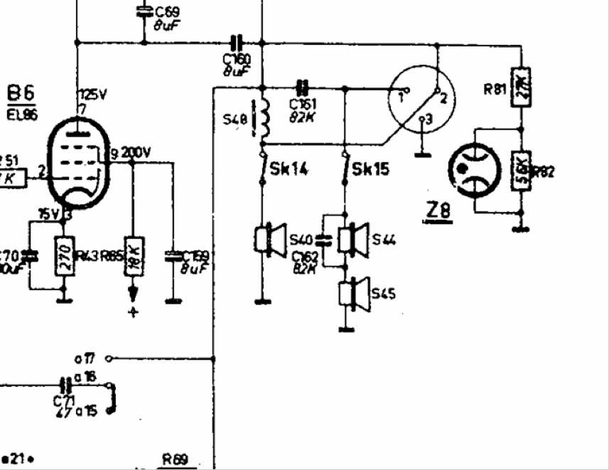

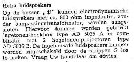

Hoi Huub
En je kan er altijd weer een echte HiQ van maken met losse luidsprekers...
In wezen is deze radio dan een luxere uitvoering dan de ontvanger B7X73A.
Groet
René (R) :smilythumb:
