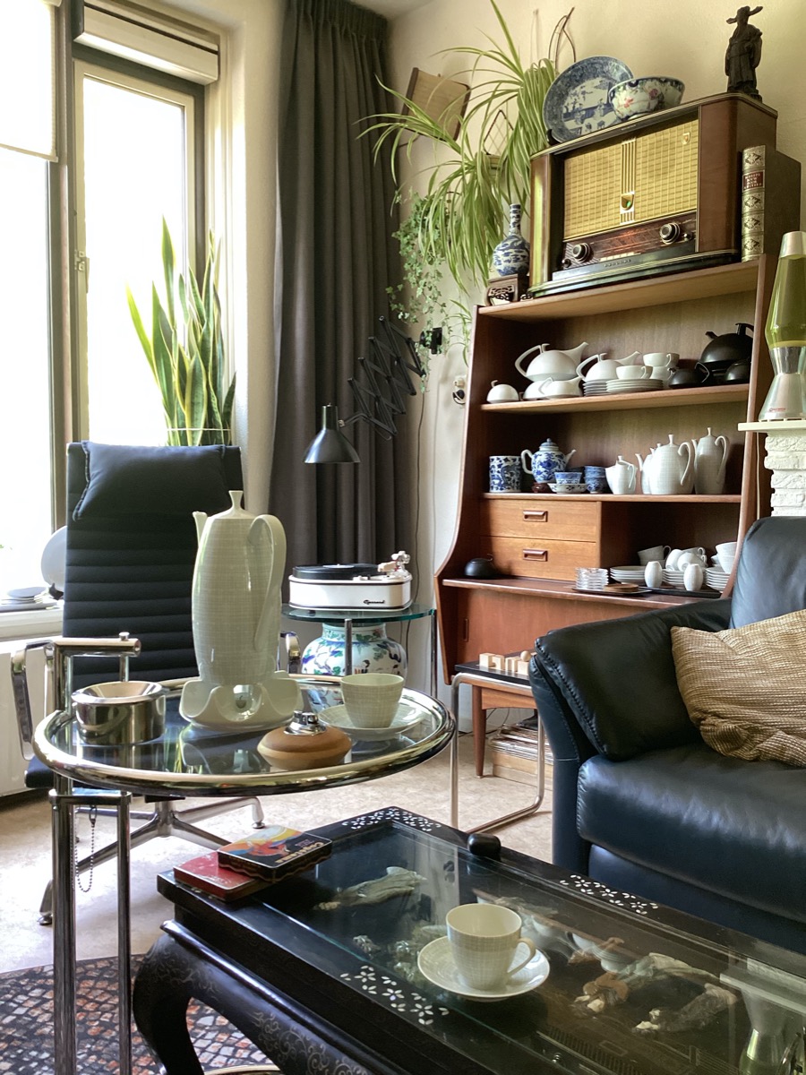

De Russische buis kan ongevoeliger zijn dan een EM 80 dan krijg je een andere uitslag
Een binnenantenne is altijd een wispelturig ding en dat begin je te merken als het signaal
niet al te hard is.Op de foto,waar komt het signaal vandaan?Binnen een golflengte afst.
van de antenne heb je div.dingen die de ontvangst kunnen verstoren,lees kunnen het sterker of zwakker maken.Ook leidingdraden,gordijnrails,ja alles wat van metaal is kan
invloed hebben.Als het slechte signaal vanaf de raamkant binnenkomt zou je de antenne
naar het kozijn kunnen verhuizen.
