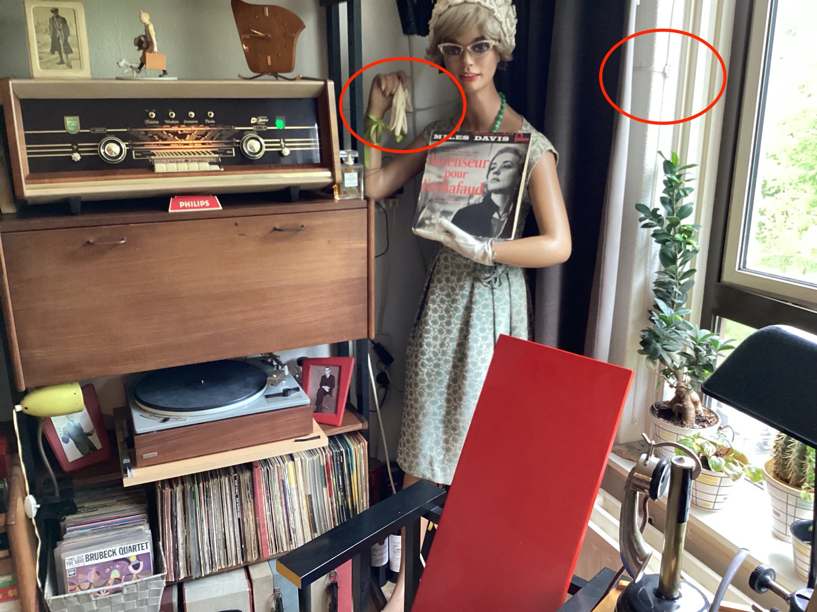

Beetje lastig want als je de radio weer terug in positie zet weet je nooit wat er met de bedrading achter de radio weer gebeurd.
Omdat de radio op de wandkast staat kunnen een aantal andere kabels ( stroom en pu ) achter de kast zakken waardoor het horizontale deel van de lintantenne geheel vrij achter de radio naar links loopt waar naast de radio en de kast het verticale deel langs de wand loopt.

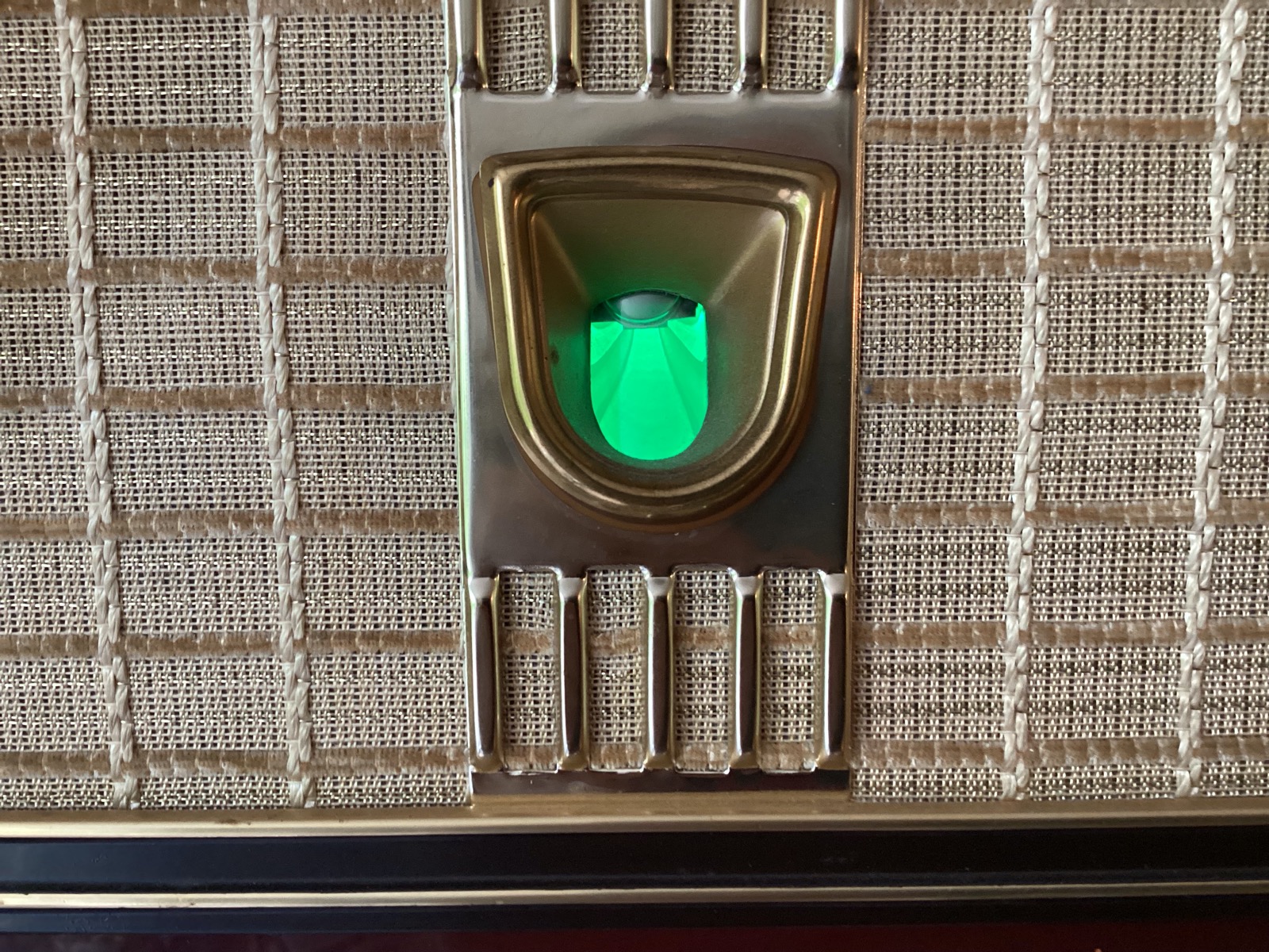

Dit geeft een flinke verbetering van het ontvangst, al blijft NPO Klassiek qua uitslag van de EM80 achter bij veel andere zenders. Maar ook NPO 1 is flink verbeterd. De ontvangsten zijn nu zuiver en zonder verstoringen.
Op de eerste foto de EM80 bij NPO Klassiek ( voorheen NPO 4 ).
Zo zie je maar weer hoe -uiterst- zorgvuldig een antenne-opstelling moet zijn.
Ook de antenne van de B7X73A heb ik nauwkeurig bekeken maar die blijft met de EM80 uitslag iets achter bij de BX653A.
Ik heb de lintantenne verplaatst naar de dagkant van het kozijn in de voorgevel. Zie foto. 100 procent andere kabels vermijden gaat niet.
Veel extra verbetering gaf dat echter niet. Misschien heeft dat ook wel te maken met de positie van de radio. De ontvangst van deze radio is echter prima, zuiver en zonder verstoringen.

Met deze reactie van Peter ben ik opnieuw aan de slag gegaan om de antenne nòg nauwkeuriger aan te leggen dan ik al had gedaan.Theoretisch kan het niet, dat na het plaatsen van een nieuw oog de afregeling van welke kring dan ook verstoord is.
Maar het toestel is van zijn plaats geweest. Misschien ligt de antennekabel net iets anders.
Ik neem aan dat de antenne goed is aangrsloten, namelijk in twee bussen naast elkaar en niet twee bussen onder elkaar, zoals ik regelmatig tegenkom. Niet één van de antennestekers per ongeluk in de antenne aansluiting van de AM gestoken? De twee linker bovenste bussen zijn de enige juiste (van achteren gezien).
De kabel vanaf de opgehangen dipool dient het eerste stuk haaks op de antenne te liggen.
Als de kabel langs de dipool loopt, geeft dat verlies.
