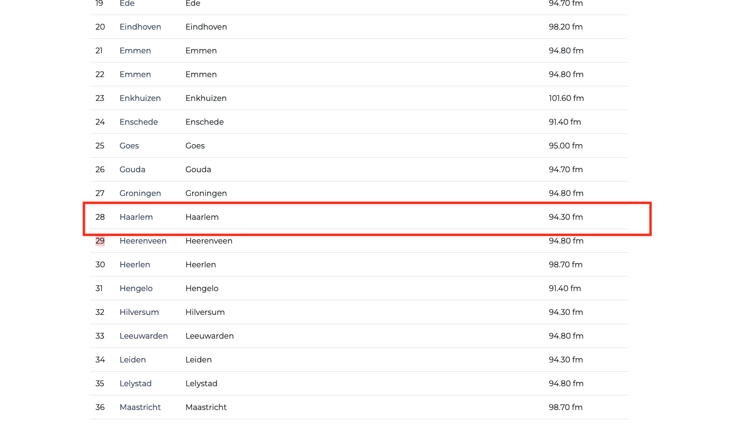

Hoi Huub.
Dank voor je reacties... erg fijn.
Inderdaad klopt er iets niet.
NPO klassiek klinkt nu beroerd op de BX653A, veel ruis er doorheen. Voor andere zenders geldt dat niet.
Op de B7X73A klinkt deze zender prima, geen stoorzenders en geen ruis.
Bij de BX653A staat de NPO klassiek op omgeveer 92,5 en bij de B7X73A op 94,5....
Ik heb de lint antenne eens omgepoold bij de aansluiting. Wellicht onzin.
In ieder geval is er wat verbetering bij de BX653A, zij het krap.
Enige afstand van de radio nemen geeft ook verbering. Het bekende euvel bij FM denk ik.
Op de foto Radio (4) Klassiek op de BX653A:
Even opgezocht: de zender lijkt op de B7X73A op de juiste plaats te staan.

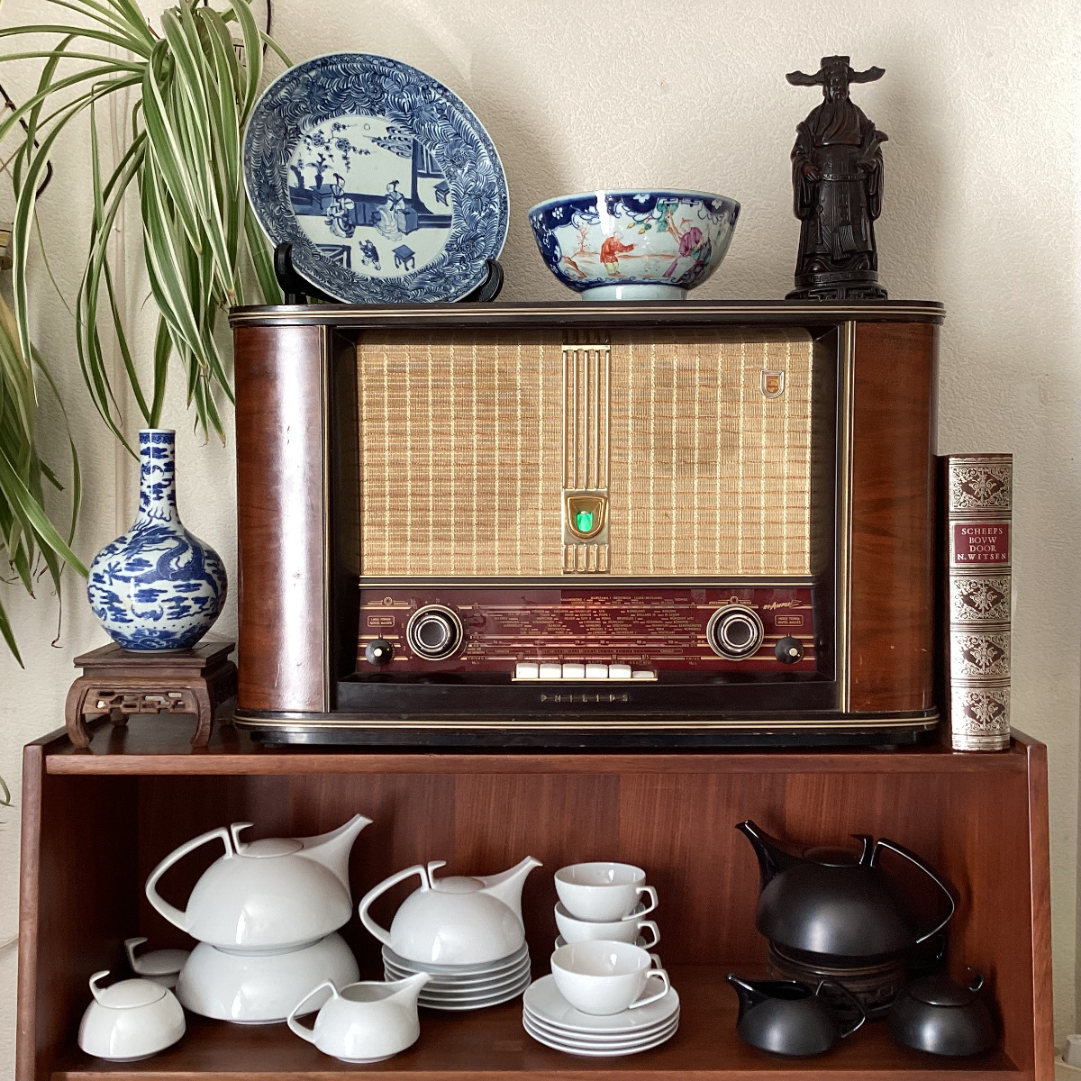

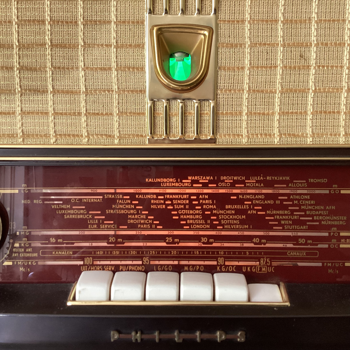

Goedendag.
Vraagje.
Onlangs heb ik in beide radio's in mijn woonkamer nieuwe EM80ers geplaatst. Deze zijn nu van Westinghouse en werken prachtig.
Daarvoor had ik er Russische in (bekend euvel dat ze wat groter zijn) en die hebben het niet zo lang volgehouden.
Met name in de BX653A/19 stelde hij niet zoveel meer voor. Maar die stond veel meer aan dan de B7X73A. Inmiddels wordt deze laatste weer wel veel gebruikt in verband met het gebruik van Blue Tooth (er bij).
Qua radiozenders luister ik alleen naar NPO 1 en NPO klassiek wat betreft het gebruik van de FM.
Beide EM80ers voldoen prima en slaan uitstekend uit bij al die popzenders, meestal maximaal, bij Radio 1 zeker ook flink, maar niet maximaal.
Het probleem is echter Radio Klassiek. Daar doet de EM80 weinig en bij de BX653A/19 heb ik last van naastliggende popzender
die er zachtjes doorheen gaat. Bij de B7X73A is dit niet het geval en slaat de (nieuwe) EM80 iets meer uit. Het beluisteren van de zender is echter goed.
Met de Russische EM80 (andere code uiteraard) had ik ook geen last van de naastliggende zender op de BX653A/19.
Nogmaals : beide EM80ers slaan prima uit bij al die popzenders e.d.
Lijkt het er op dat nationale zenders qua uitzending minder sterk zijn dan veel van die (ook locale) popzenders?
Op de foto staat de radio op NPO 1. NPO Klassiek is iets meer dan een streepje.
Der tweede foto toont aan dat de nieuwe EM80 uitstekend functioneerd.
