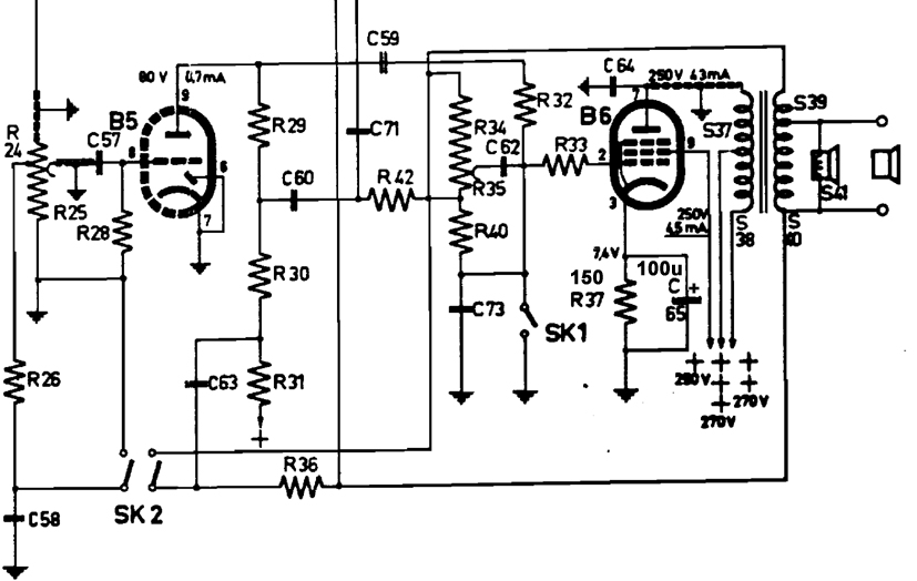

Ik heb de C59 op aanwijzing van Dirk vervangen. De C64 zie ik wel op het 'spoorweg' schema, maar niet op het voor mij makkelijker 'real life componenten' getekende schema.

Dag Gino, 9,4V over R37 geeft een stroom van 62mA terwijl dit zo'n 48mA mag zijn.
Dat is dus te hoog, is R37 nog wel 150 ohm en is elco C65 nog gezond?
Meet eerst eens of die waardes wel correct zijn, daarna gaan we verder meten.

Wat aan de hoge kant. Wat zijn de overige spanningen? Stuurrooster moet nul zijn. Schema van die 433 is wat vaag met toonregeling enzo. Was C64 al eens vervangen? Als dat ook een teerknol is moet dat als eerste gebeuren.Op pen 3 van de EL84 meet ik 9.4 volt.
Volgens het laatste schema moet dat 7.4 volt zijn, toch?

In het (beetje opgepoetste) schema staan de waarden ook vermeld:
