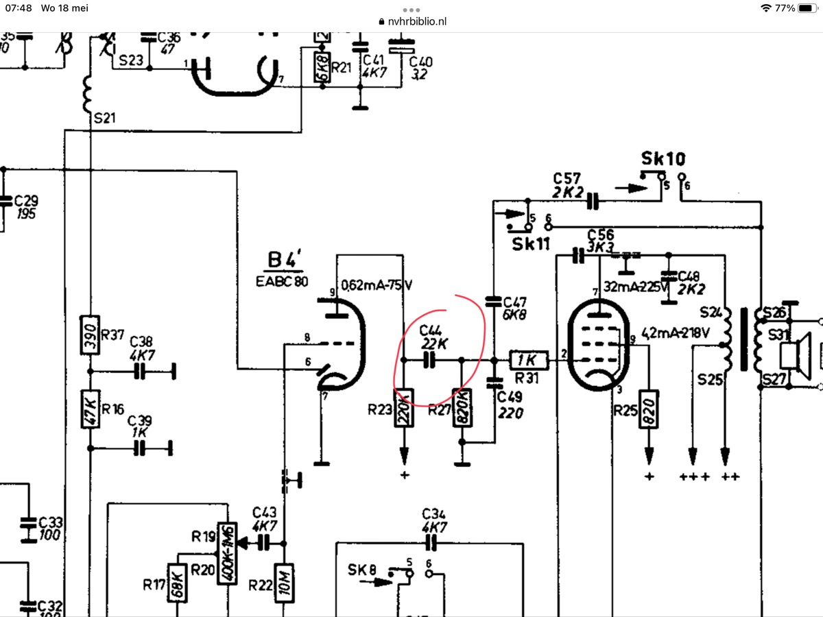

Probeer eerst eens pickup. Waarschijnlijk meerdere problemen in dit oude toestel. Altijd achteraan beginnen. Eerst de voeding: spanningen OK? Dan de eindversterker (PU!).

Adrie,
Als je schema kan lezen
Zit de koppel condensator tussen de buis voor de eind buis de El84
Dus eabc80 naar weerstand pen 2 EL 84
Als je even een meet pan van een multimeter op pen 2 EL84 zet moet je een harde brom horen zoniet buis stuk of je uitgangstrafo condensator van uitgangstrafo naar massa chassis zeker vervangen anders kost het een uitgangs trafo.
Naar vervangen koppel kondensator zul je geluid krijgen
Misschien niet perfect maar dat is een kwestie eond de eindtrap de condensatoren te vervangen .
Niet spelen FM kan in eerste instantie een rotte ECC85 zijn
Zet 1 uit een werkende radio in zoniet kan in het tunerblok zitten
schema staat in de schematheek NVHR
succes

18 mei 2022 07:27 #94687
door adrie franse
B4X82A PHILIPS geluid erg zacht werd gestart door adrie franse
Hoi,
Ik heb een B4X82A van PHILIPS op de werkbank liggen. Om kort te zijn : lg en mg erg zacht geluid met volume vol open, bijna niet e horen.. FM doet helemaal niets. Voor ik ga meten zou ik graag willen weten welke van de condensatoren de koppelcondensatoren zijn? Wie kan me dat vertellen? Evt. andere suggesties ook welkom. Groet Adrie
