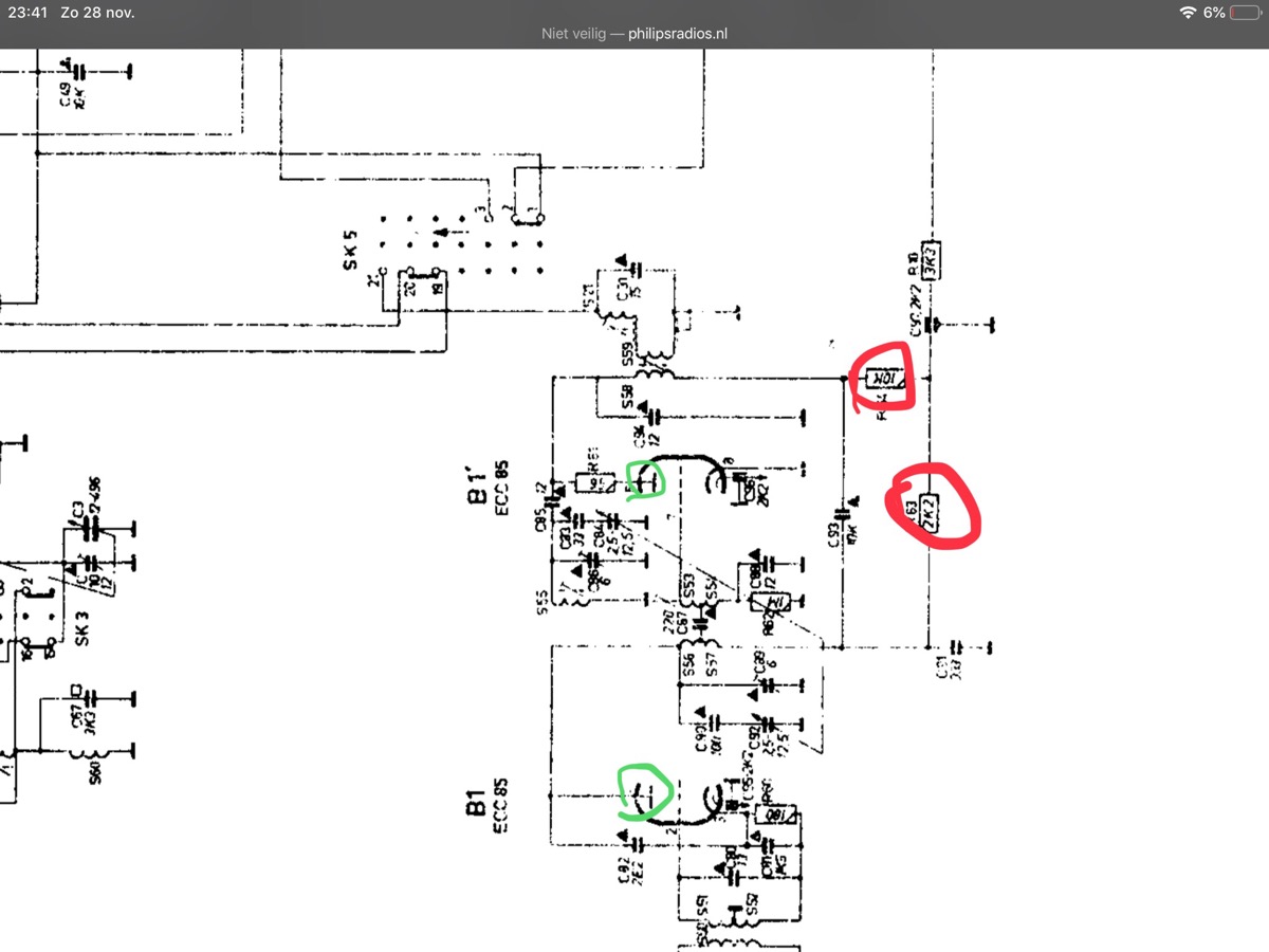

R63 zou 2,2Kohm moeten zijn en ligt met 2,1Kohm nog binnen de tolerantie.
Dus die is nog in orde.Dan zal door de verhoogde weerstandswaarde bij R64 normaal ook een behoorlijke spanningsverlaging zijn.
30 nov 2021 02:07 #93064
door zundapp
Beantwoord door zundapp in topic FM gedeelte werkt niet
Hallo Erwin,
Om bij weerstand R64 en R63 te komen heb ik het FM unit moeten verwijderen. Na weerstands meting van R64 zou dit 10 Kohm moeten zijn maar ik heb een waarde van 17 Kohm gemeten. Ook heb ik de weerstand aan 1
kant losgehaald om een mismeting te voorkomen. Dus deze fout heb ik al gevonden endat zou weleens de oorzaak kunnen zijn.Mijn vraag is echter hoe het mogelijk is dat die weerstandswaarde zo oploopt.

Hallo Erwin.
Bedankt,ga er vandeweek mee aan de slag.
Maar dan moet ik het FM gedeelte helemaal loshalen....toch?

Hallo Huub,
Ik heb een typrfoutje gemaakt.
Het moet de B5X84A zijn. Heb inmiddels de spanning tot aan het
FM gedeelte gemeten na weerstand R10 ( 3,3Kohm ) en is 219 volt.
Ook een nieuwe ECC85 geplaatst.
