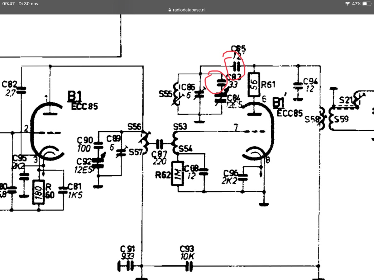

deze r verlopen door combinatie hoge spanning en gebruikte materiaal. In je radio zitten nog vzn deze weerstanden ,als deze verlopen bv schermrooster weerstanden dan zijn je spanningen te laag op deze punten en werkt je radio minder goed, als ik een radio reviseer gaan deze tot de laatste er uit, geen problemen meer daarna
ook een bekende is de R van 470 k op de EM afstem oog voet. Vaak verlopen naar 1xxmeg

30 nov 2021 09:51 - 30 nov 2021 09:53 #93066
door Erwin goossens
Beantwoord door Erwin goossens in topic FM gedeelte werkt niet
Deze R is buiten tol maar dit kan niet de oorzaak zijn van dat ie niets doet. Vervang hem maar samen met de 2k2 r. Ik reviseer deze tuner meestal en ik vervang ook de 180 ohm composiet R aan de 1ste triode. Dit is wel prutswerk (is ook vaak wat verlopen maar ook niet de oorzaak van jouw probleem)
R61 is normaal gezien geen composiet R ,niet zo vaak stuk maar controleren kan geen kwaad
C85 kan ook onderbroken zijn,dan werkt je osc ook niet, (12pf np0 500v gebruik ik er voor) check deze 2 ook eens (c83 is hier wel vaak N150 dus geen willekeurige c) ik zou eerst C 85 eens vervangen ,zit bovenaan en is makkelijk berijkbaar
