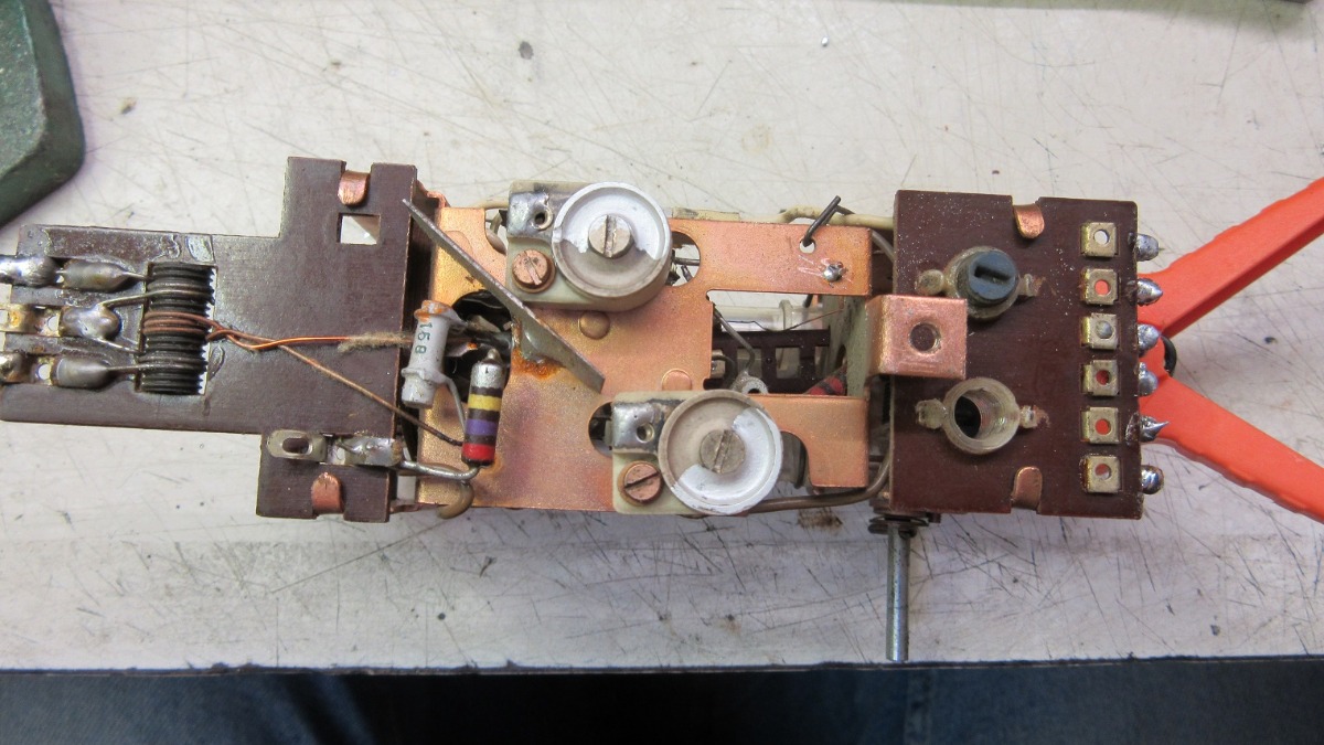

28 juli 2021 14:29 - 28 juli 2021 14:38  #91572
Beantwoord door  Doktordirk  in topic  Onderhoud/reparatie
Het is gelukt met de tuner.
Eerst begonnen met een trimmer los halen, waarna de aangesloten c'tjes apart getest konden worden, maar nagenoeg geen afwijkingen gevonden , dus nog goed genoeg.
Daarna de trimmer welke nagenoeg geen capaciteit meer had.
Ik had me niet gerealiseerd dat dat zwarte ooit metaal (zilver?) geweest was.
Stuk was ie toch al, dus in een bankschroefje (kunststof!) vast gezet en schoongeborsteld.
Daarna op het zwarte gedeelte wat silberleitlack (sorry, komt bij Conrad vandaan) aangebracht waarop de lcr-meter gelijk reageerde.
De waarde is nu weer regelbaar van ongeveer2 tot 5 Pf.
Ik heb geen idee hoe lang dit zilverlaagje het vol houdt, maar ik heb er wel vertrouwen in
Na inbouwen en de ander trimmer eenzelfde behandeling te geven (zonder uitbouwen, scheelt het nodige soldeerwerk!!) provisorisch aangesloten, en zowaar er was weer geluid.
Na weer inbouwen en aanbrengen van de schaalplaat kloppen de frequenties weer.
Dit is weer prima af te stellen met de "gerepareerde" trimmers

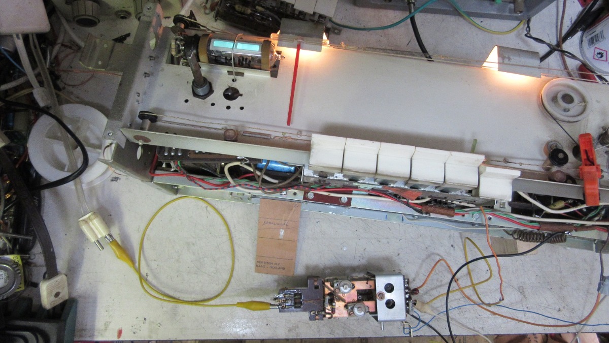

Hierbij een foto'tje van de testopstelling.
[img
[img
Dit was de eerste poging waar de zilverlaag wat slordig was aangebracht wat resulteerde in ontvangst tot ver boven de 100 Mhz, en het lage deel van de band niet af te regelen was.
Na weer schoonmaken en secuurder aanbrengen ging het wel goed.
Misschien is een deel van dit verhaal hier ook op toepasbaar?
Mvg Dirk

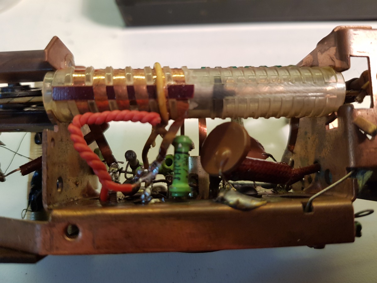

Hallo allen,
Na nog maar eens het fm blokje geopend te hebben, kan ik hetvolgende melden:
1. Het is duidelijk: de triodes in de ecc85 zijn omgewisseld tov het schema.  Weird!
2. De kernen van de spoelen gaan wel degelijk tot de stops, beide kanten.
3. De c van 30pF die aan de rechter anode (op schema!) zit,  heb ik losgemaakt en nagemeten; mijn 2 lcr meters zijn niet betrouwbaar onder de pakweg 20 à 30 pF maar hetgeen ik meet komt wel ongeveer overeen met die 30pF.
4. Zelfs al moest ik condensatoren van hetzelfde soort vinden, er is zodanig weinig plaats in het blok dat ik die niet zou kunnen vervangen. Een prof misschien wel, maar ikke niet.
5. Iemand had voorgesteld twee in elkaar gedraaide draadjes over de trimmer C113 te solderen. Heb ik gedaan, draadjes van ongeveer anderhalve centimeter. Weinig of geen resultaat. Omdat het blokje nu toch weer open lag, heb ik die draadjes vervangen, nu zo'n 4cm. Zie foto. Resultaat: raar maar waar: Nu ligt een ontvangen zender 4MHz... aan de andere kant!! Radio2 op 93.7 ontvang ik met deze radio nu op 98MHZ! Nu zou ik waarschijnlijk beter 'm nog eens opengooien en er 'n centimetertje afknippen, maar ik heb er nu eventjes m'n buik van vol.... Morgen is 'n nieuwe dag.
Iedereen alvast bedankt voor alle tips!
johan
