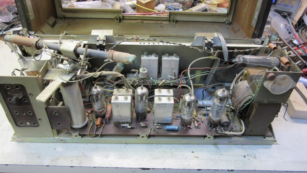

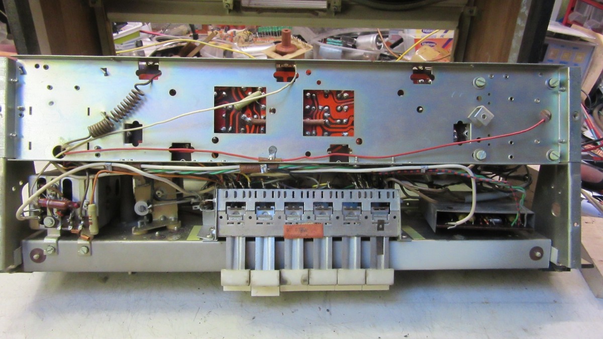

Dit zijn idd een van de minst service onvriendelijke radio’s die er bestaan!
Je moet de lipjes wegzuigen waarmee de print zit gefixeerd.
Verder dien je een hoop bedrading los te solderen, anders kan de print niet omhoog geduwd worden om erbij te kunnen.
Verder is de print alles behalve degelijk.
Misschien is deze met het rode masker wat beter.
ik zou beginnen met eerst eea schoon te maken alvorens je wat loshaalt.
Dan goede foto,’s maken hoe het in elkaar zit.
En vervang echt alles wat je verdacht vindt en kijk ook goed naar de buisvoet van de EL 84.
Vaak staan er slechts nog contactjes overeind terwijl de rest van het voetje is verpulverd.
En toestel eerst goed uittesten na revisie en dan pas de klemmetjes weer aanduwen.
Heb je zo’n radio eenmaal weer goed aan het spelen dan is dat een beste prestatie!
Waren best wel mooie radio’s die Erressen met print maar kwetsbaar!

Onlangs eens begonnen met een Erres radio type RA635.
De kast heeft de nodige aandacht nodig wat betreft gescheurde lak/fineer,
Maar de inhoud geeft ook wat moeilijkheden.
Er zitten enkele papier-condensatoren die vervangen moeten worden.
Is er iemand met tips hoe daar het beste bij te komen is?
De gehele constructie ziet er niet erg onderhoudsvriendelijk uit.
Mvg. Dirk
