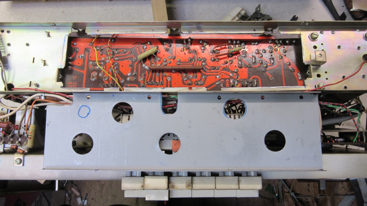

Nu je er toch zo goed bij kan, zou ik gelijk even alle soldeer verbindingen, op de print, opnieuw solderen .

Hoi Dirk,
Ja, zo kan het ook!
Je moet wat.
Ineens het meest servicevriendelijke toestel van Erres, ha-ha!
mvg Frank
Ja, zo kan het ook!
Je moet wat.
mvg Frank

Ik had al zo'n idee dat er geen eenvoudige methode zou zijn.
Zou dit dan al een van de eerste wegwerpproducten zijn zijn geweest?, een buisje vervangen ja, verder iets stuk? helaas niet meer te repareren.
Ik heb een andere misschien wat onorthodoxe manier gevonden waarbij de onderkant goed bereikbaar is.
Dat hadden ze zelf ook wel kunnen bedenken.
De buisvoeten zijn nog in goede conditie, afregelen zal wel nodig zijn daar er een kerntje naar me toe kwam rollen.
Als zo'n kerntje er door wat trillen zo maar uit rolt lijkt me wat was of kaarsvet geen overbodige luxe, en dan maar hopen dat de overige kernen nog wel op hun plaats zitten.
Maar eerst enkele C's en een te warm geworden weerstand vervangen en dan kan de voeding er op (na het formeren van de elco uiteraard!)

Klopt wat franc zegt. Heb laatst dergelijke radio gerepareerd. Ook hier buisvoet EL 84 slecht en vervangen.. de lipjes moest ik ook open plooien voor te kunnen solderen aan heel de print.
Bij mij was de frequentie opgeschoven en verliep tuner na 30 min.. tuner geheel uitbouwen. 2 Ceramische trimmers en enkele condensatoren hierin zijn
Vervangen. Ook moest ik de 2 AM MF spoelen demonteren omdat de condensatoren hierin verlopen waren..
