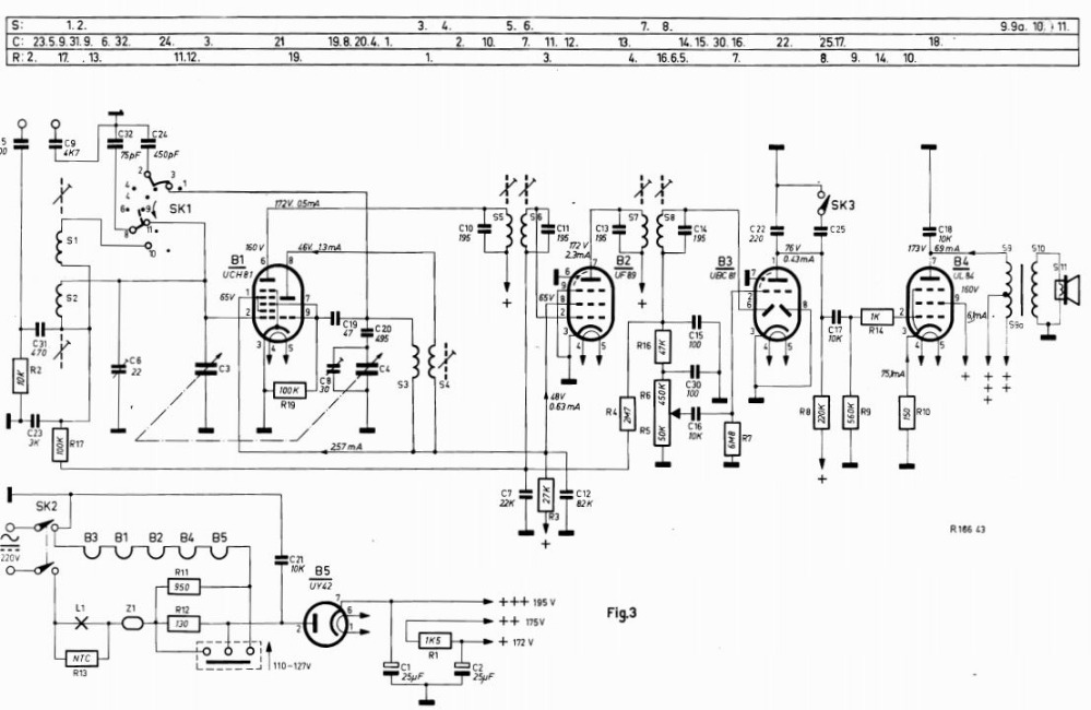

@Alexandre, Hierbij het schema van jouw radio :Om te beginnen R11 is nog goed , anders zouden je buizen niet gloeien.Aan R12 zou je aan beide kanten meer als 200 volt wisselspanning (AC) moeten meten ten opzichte van het chassis.C17 ,18 en 21 zou je kunnen vervangen indien dit zwarte teer C's zijn.Volgende stap :gelijkspanning (DC) meten, is +++ aanwezig ? is ++ aanwezig ?

Dag allemaal, het blijft spannend. Nog geen enkel geluid, zelfs gen klein brommetje. Ik ga eerst maar eens de R11?R12 combi vervangen zodat ik kan meten en testen met 220 V. De in het schema aangegeven spanningen zijn ook de waarden bij 220V naar ik aannneem. Zijn 9 W weerstanden zwaar genoeg? Ik denk dat er mogelijk nog meer defecten op de printplaat voorkomen dan de afgescheurde soldeereilandjes van de UGT. Groet,

Hallo allemaal, eindelijk weer tijd om met de hobby bezig te zijn. Na een chaotische onvoorziene verhuizing. Ik heb een Philips U toestelletje, gekocht 20 jaar geleden op een brocante marktje in de Franse Alpen. Ik woonde daar toen. Het toestelletje komt oorspronkelijk uit Zwitserland denk ik gezien de sticker op de achterkant. Het toestelletje van spanning voorzien, langzaam opgevoerd, maar niets. Blijkt de UGT heeft zich wat losgemaakt van de printplaat. De onderbroken printbaan overbrucht. Nog steeds alles dood. Er is gesleuteld in het toestelletje, een pick-up aansluiting en de grote draadgewonden weerstand bij de gelijkrichtbuis is vervangen door weerstanden met zeer afwijkende waarden. Dus de spanningsschakelaar op 110 volt en de radio aangesloetn op 110 V. Alles blijft dood. Geen brom, niets. Wat nu?
En kan ik de combi weerstand vervangen door 9 W exemplaren?
