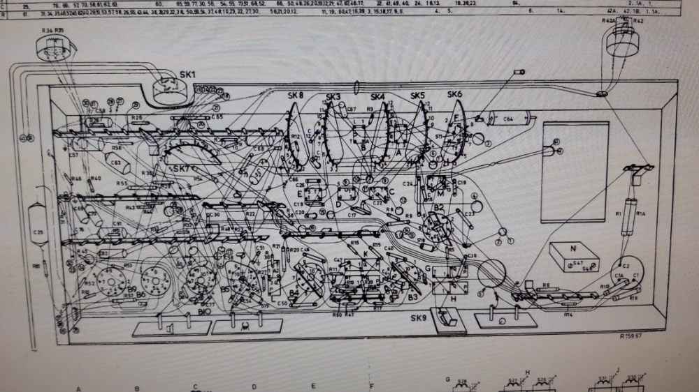

Nouja, simpel, probeer maar eens de werking van een schakeling te achterhalen aan de hand van een bedradingsschema

Dat is een goed idee. Ik dacht dat men er na een bepaalde datum mee gestopt was om 'simpele' schema's te maken

Dit soort schema's vind ik begrijpelijker. Maar daar is men blijkbaar mee gestopt. Voor de B7X14A heb ik die niet kunnen vinden.

Dank je wel Erwin. Ik dacht ze aan de onderkant van de buisvoet te moeten zoeken.
In oude(re) schema's was de gehele opbouw van de componenten naast een schema ook naar werkelijkheid nagetekend. Daar kon ik de meeste onderdelen goed op terugvinden.

Die zitten aan de zijkant (kant volumeknop) van het chassis. Aan de uitgangs transformatoren. Ze zien er zwart uit.
