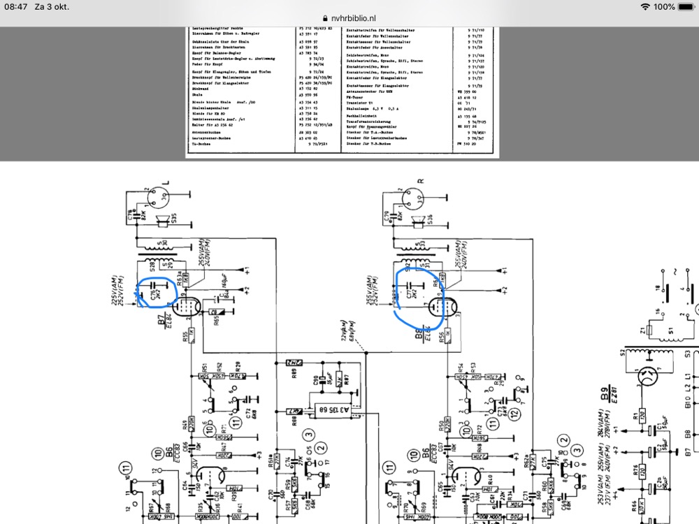

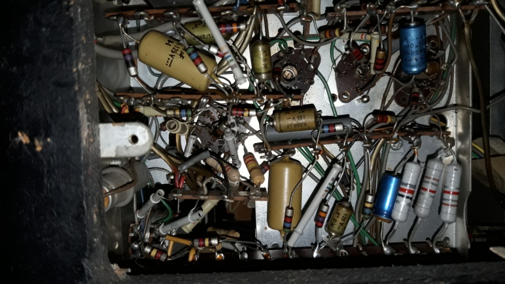

Ik kom er toch niet helemaal uit.
Zie foto:
De omcirkelde posities zijn de twee EL84 buisvoeten.
Wat zijn nu de twee te vervangen condensatoren?

Zie foto:
Dit is hieronder de onbewerkte foto

Dit maakt niets uit. Goed dat je 1000 volts typen genomen .Was ik vergeten vermelden

Ik heb condensatoren 2200 pf 1000v besteld bij jukebox revival. Maakt het nog uit hoe ik de montage positie van de pootjes bepaal?

Weet niet of dit ding nog teerknollen heeft. Misschien C66/7 als die er vermoeid uitzien of als V(g1) van beide eindbuizen niet nul is.
