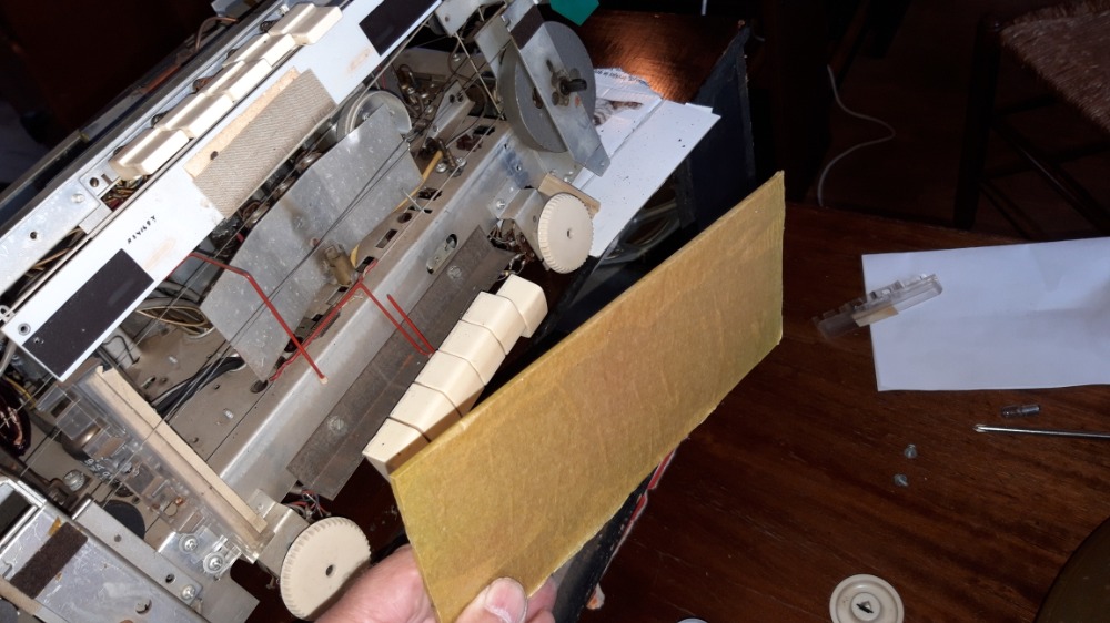

Ik heb me laten misleiden:
Weliswaar hoort er in mijn toestel het EL scherm, maar er is een modificatie uitgevoerd.
Na het uitkasten blijkt dat er in de originele beugels van het EL scherm een stukje glasplaat gemonteerd was waarop vetvrij papier geplakt is.
Zo heb ik nu dus ook een schaalverlichtingsfitting voor een 8042N..
Trouwens, de vervangers voor de originele condensatoren zijn wel priegeldingetjes..

Hallo Erwin, als jij als ervaringsdeskundige, dit gedaan met goed resultaat ga ik dat navolgen.
Ik ga eens even kijken waar ik nu een tweetal van die fittinkjes kan vinden. Ik heb ze, maar wáár.

Ik heb dit bi mijn 2 toestellen zo gedaan. Deze aangesloten op het lampvoetje Philips logo , en werkt bij mij prima

Met simpel bedoel ik het herkennen en de plaats van de componenten.
Nu ga ik, als het chassis er uit is het EL scherm vervangen door een normaal verstrooischerm, met twee lampjes.
In de service documentatie heb ik al het een en ander gevonden.
Maar: kan ik de twee te monteren lampjes aansluiten op het lampje achter het Philips logo?
De service documentatie zegt iets anders, maar dat snap ik niet.
