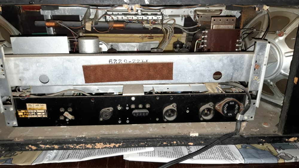

Het toestel lijkt spitvrij te zijn. Het lijkt geheel origineel.

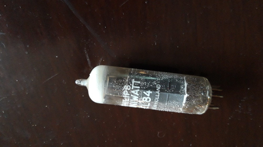

Na de eerste visuele inspectie bleek dat een van de twee EL 84 lek was. Dat kan bij een buis die erg warm kan worden.
Met een ander exemplaar de radio aan de variac gehangen. Na verloop van tijd bij 220v speelt het toestel alsof het nooit gestopt was. Klankkleur is goed te regelen, de nagalm werkt ook . De schaalverlichting niet, maar dat was te verwachten.. Ik laat het toestel onder toezicht spelen.
Is het raadzaam om preventief vervangings reparaties uit te voeren? Zo ja, wat?

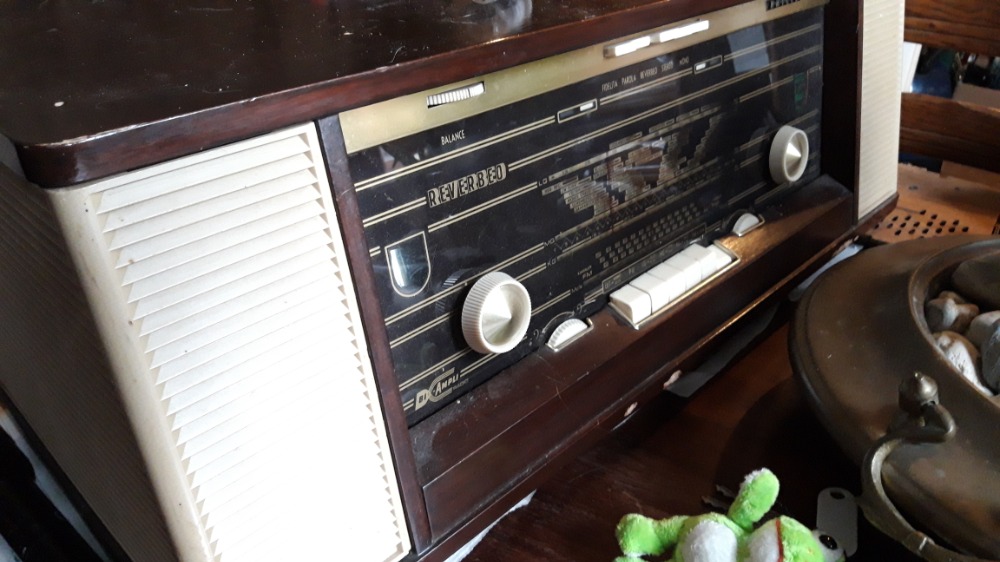

Ik heb een "reverbeo" plano van Philips. Het model met de nagalm en in mijn geval ook met de ELS (forfor) schaalverlichting. Het toestel heeft jaren geen prik gezien.
De vraag is deze:
Ik wil de radio via de variac opstarten. Heeft dit gevolgen voor het ELS scherm? Het scherm ziet er op het eerste oog gaaf uit. Ik heb op internet beelden gezien van een soortgelijk scherm waar hele schroeiplekken in gekomen waren bij het gebruik.
Ik neem aan dat de kans op een functionerende schaalverlichting na 57 jaar klein zal zijn. Maar wat kan ik doen in de opstartfase om veilig te zien of er nog licht in zit?
De vraag is deze:
