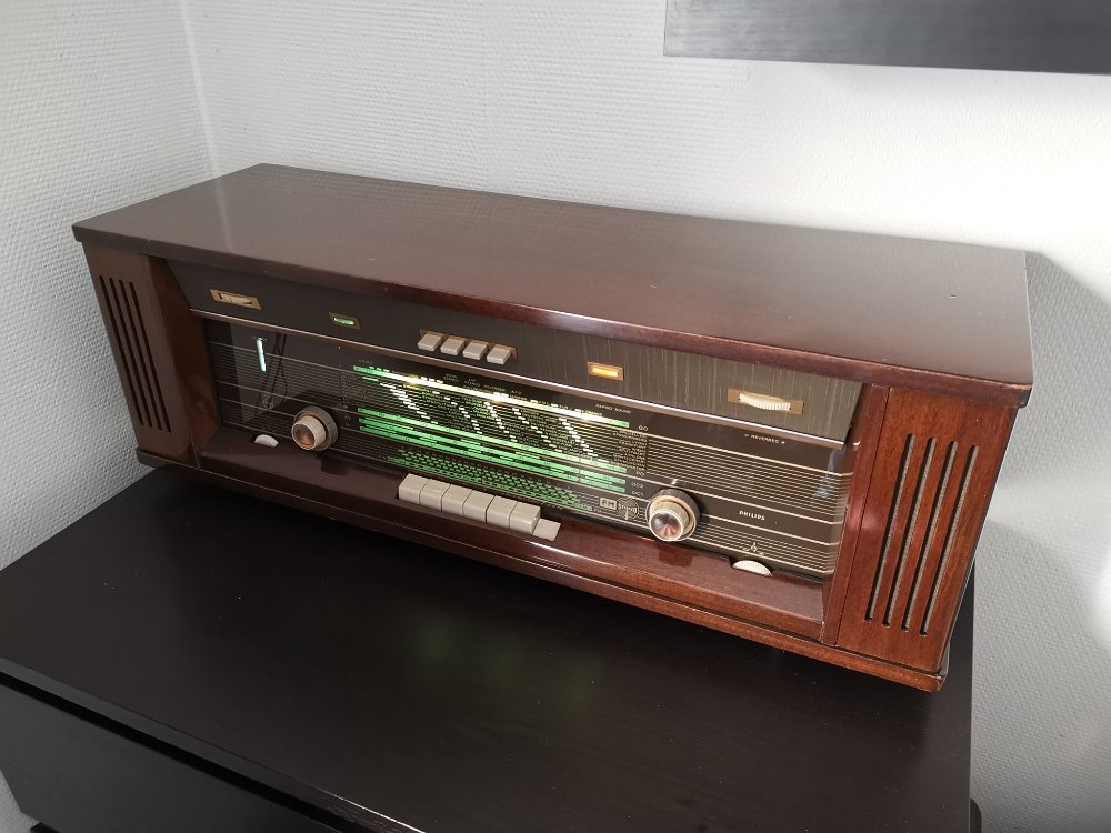

Nog iets om te lachen:
Mijn referentie voor het geluid op FM was voor mij het geluid op de Bluetooth. Voor zo'n ingebouwde Bluetooth module doe ik normaal gesproken een 5 polige stekker in de bandrecorder aansluiting. Gewoon door een bestaand gat in het achterpaneel. Omdat de 5 polige din stekkers even op waren had ik het bij deze rechtstreeks gesoldeerd aan de binnenkant van de connector. Voordeel is dan ook dat er niks achter uit de radio steekt. Pinbezetting opgezocht en solderen maar. Maar als je er onder tegenaan kijkt is het natuurlijk net andersom...
Ik had de ingang dus op de record aansluiting aangesloten!
Het signaal komt dan nog steeds aan op de ingang van de versterker maar via weerstand R37 en R36. Met daaroverheen weerstand R38 en R39. Dat veroorzaakt blijkbaar veel meer lage tonen. Die kun je er natuurlijk prima uitdraaien met de basregelaar. Maar dan klinkt de FM weer heel blikkerig.
Na dit veranderd te hebbben en nog wat dingen in het FM circuit nog een keer nagelopen (zie boven) is de geluidskwaliteit op de Bandrecorder ingang en die van FM nagenoeg gelijk. Zeker als ik hem op de kabel aansluit.
Conclusie:
Weer een mooie B7X44A erbij. Die nu eindelijk het verwachte luisterplezier biedt. Door met nummer 3
