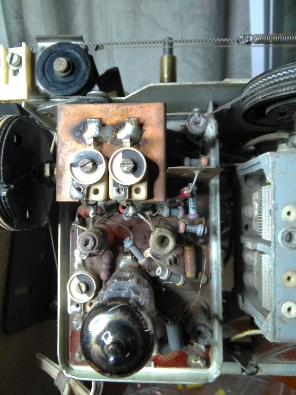

Denk dat het niet zo veel invloed heeft
dat kleinen stukje gewoon er weer tegen op lijmen dan
of weg laten en beter afstellen jammer dat er aan gesteld is ?
krasje geven aan de zijkant zo dat je weer zien kan
de ouden afstelling met een potlood

23 jan 2020 10:28 #81767
Beantwoord door Cees PA1DBA in topic Graetz polka 1013
C9 en C16 zijn beide keramische trimmers van 10 PF.

Is de Polka stereo met twee keer EL95
in de eindtrap ?
in de eindtrap ?

Graetz polka 1013 werd gestart door Beiko
