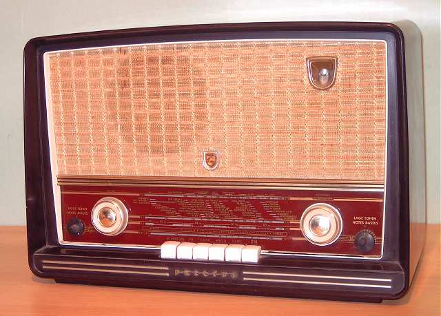

Dat is 'm! Zeker weten! Bedankt!

Dit lijkt het meeste op een Philips BX453A,
