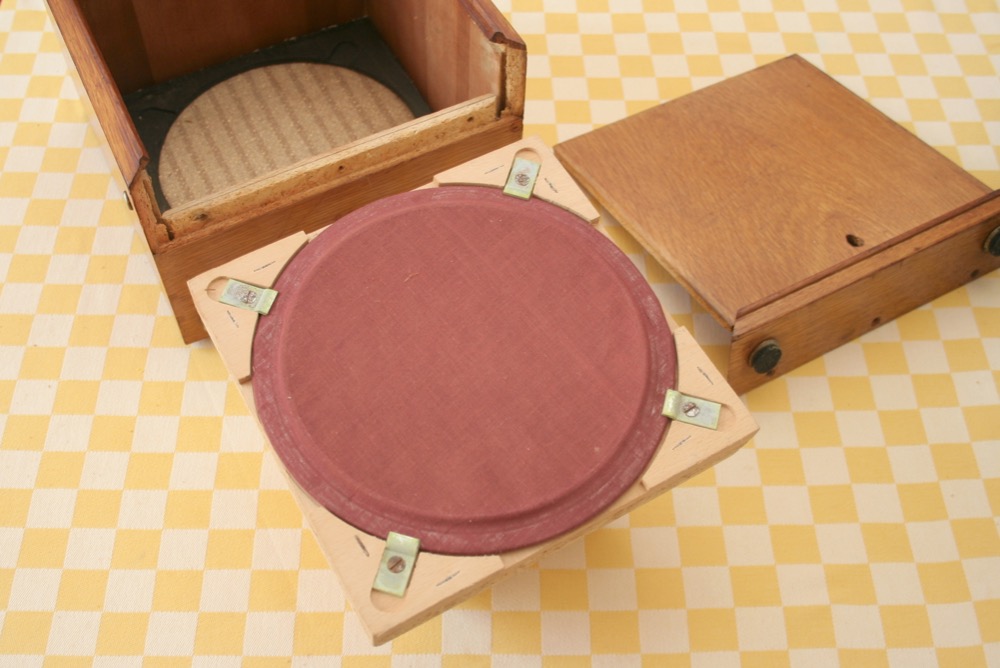

Het doek om de luidsprekers bij Philips is gedaan om de resonantie van de luidsprekers te dempen en niet zoals abusievelijk wel eens gedacht wordt om stof tegen te houden. Bij het Philips radiotoestel 796A zitten er om de luidspreker wel twee hoezen om de sterke conusuitslagen in de buurt van de resonantie frequentie te beperken. Dit toestel heeft een nogal grote uitgangstransformator waardoor de lage tonen rijkelijk aanwezig zijn.

Dat doek (sok) zit toch -hoofdzakelijk- alleen om de
lagetonen speakers? Oftewel: alleen de grotere speakers.
Dat is doelbewust gedaan, bedacht door de ingenieurs
van de luidsprekers, heb ik altijd begrepen.
De reden ervan ben ik even kwijt, maar het is indertijd
waarschijnlijk toch niet voor niets gedaan.

Daar heb je gelijk in rene lelijk gezicht
maar ik bedoel ook niet gelijk het voor doek
maar het doek manchet waar de luidspreker in zit
bij sommigen biamplys van binnen dat is niet nodig en remt mede
de uitstraling het kan er best van af genomen worden .
Het geluid komt direkter over het remt alleen mar het geluid
in de lateren radio,sis het ook niet aanwezich meer met de gesloten
Centrering van de spiekers .. maar allen een raster voor e spiekers is NOG mooier
bij modern transistor apperatuur is het ook vaal vewijder baar en merk baar
dat men zo in de conussen kijkt .. Ik merk dat ook wel als ik de voor doeken
weg laat de Celestions ze er ook op voor gemaakt met de extra
metalen rasters voor de spiekers en de boxen met merk en typen opschrift
Kijk maar naar de studios meestal Geen doeken . direkter geluid
DUS beter is minder voor de radio,s ook en merkbaar ook
Wat minder hoor baar is dat is he midde en iets hogen tonen gebied
met de hoezen extra om de spiekers ..
vroger was dat gebruikelijk met de open cenrteringen van de luid sprekers
maar met lateren niet meer . zie ook maar in de duitsen radio,s
AD spiekers het is treffender met het geluid

waar om toch twee keer doek voor de luidspreker
ik haal de hoes er van af dat is beter treffender
door een doek voor de radio,s vandaar plano,s en
meer radio,s ook open raster bezitten het komt beter over of door
de luidspreker centrering is toch gesloten tegen stof
de vroegeren PH luidsprekers warten meer open met de centreer strip plaatjes
en in de conus een fiber open ring plaatje ..
vooral met de ph biamply,s ik merk dat ook met de moderne
transistor apperatuur als men de doeken weg laat voor de spiekers
het is treffender vooral het midde gebied en de HT .
mij scelestions zijn er ook op voorgezien voor dat gebruik
rasters voor de HT .en opschriften van typen en merk
het ziet wel mooier uit de boxen maar voor geluid is beter weg de doeken
