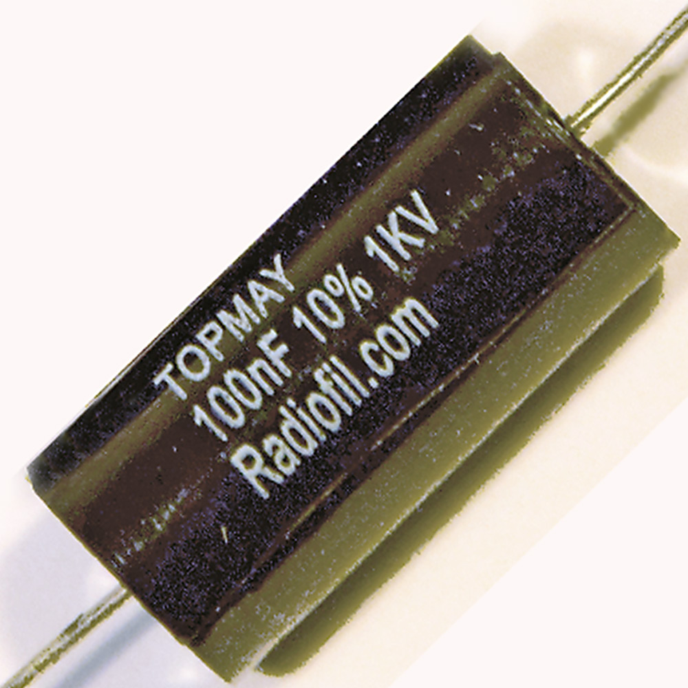

09 aug 2018 13:36 - 09 aug 2018 13:44 #73064
Beantwoord door Huub in topic B1x67u Philips
Als men de c,s zo zwaar in volt maakt
Zit er dan NIET een soort drempel in
bvb Philips heeft ook moster kleur C,s gemaakt
met een zeer goede volts van 400 volt
maar ook met verschil van 125volt en 250 volt
is dan soms gedaan om meer beteren doorgang te geven
voor sinjaal doel .ik heb zo altijd wel mijn gedachten gang gehad
Dat zeer hogen belastbaren condensatoren NIET goed zijn voor
bvb koppel c,s wel lekker sterk denkt men zo maaar voor mooier en beter geluid NIET ?
denk toch dat ik met mijn mening een juiste punt heeft
Ik heb ook zo nog wel eens gelezen dat radio monteurs
aller hand Condesatoren vervangden voor beteren C,s
Dat de teer C,s beter voorheen hebben voldaan wat betrft geluid
beetje geloof ik daar toch in . de ene C,is toch de ander NIET
ook de nieuwe exemplare geven verschil ook verschil onder ling formaat . geef mij toch maar een
dikkert met de nodige volts gebruik op de plaats geen over maat in volts
