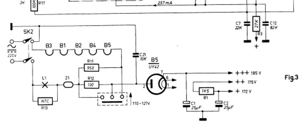

We komen elke keer een stapje verder. Voor ik van alles ga bestellen heb ik nog 1 vraag:
Als ik de elco ga vervangen zoek ik 2 stuks van een elco van 33 uf die ik dan in de elco behuizing plaats. Maar de voltages gaan in de bekende shops maar tot 450 of 500 volt. Op de bekerelco staat 520 V vermeld. Wat is wijsheid?

@Adrie,
Zou geen keramische hier nemen of het zou een 3KV schijf zijn.
@ Francois ,
Er wordt niet meer gereageerd op bestellingen bij EOO....
@ Francois ,

Jammer dat er weer een leverancier verdwijnt. Van Revival kreeg ik dit vorstel als vervanger voor de c21:
www.jukebox-revival.eu/staging/condensat...01-uf-1000-volt.html
Lijkt me een keramische. Dat verwacht ik dan weer niet.
Groet Adrie
Groet Adrie
