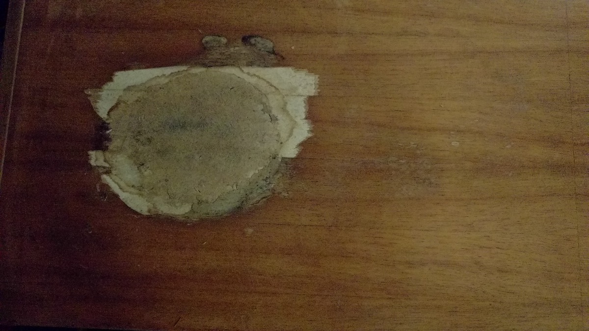

Welkom Nico,
Volgens mijn inzicht in is het een teakhouten kleur het fineer
Fineer kun je bij een goede meubelmaker wel,krijgen.
Neem anders een stukje mee
Houd rekening mee dat je kleurverschil ziet tegenover de rest van het meubel
Of je moet de hele kast schuren en lakken.
Fineren techniek zul je wel op het web vinden

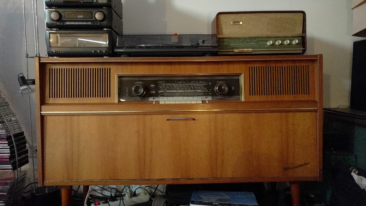

Welke platenspeler zit hierin Grundig deed er wel eens verschillende merken in
Dual Philips Telefunken PE enz
Ps zie ik naastbhet meubel een antieke buizennkleuren tv staan?
Succes verder met hetnmeubel

Mischien is het beter om het gewoon dicht te plamuiren
en met een soort namaak hout kleur beits te lakken

Dag allemaal,
Vijftien jaar geleden vond ik op een rommelmarkt een leuk radiomeubel uit wat mij leek, de jaren vijftig - zestig. Voor de geringe som van 20 euro verwisselde het ding van eigenaar en sleepten we het, te voet van de rommelmarkt naar huis.
Hoe lang kan drie kilometer lijken met een kast in je handen, waar je maar weinig grip op hebt. Best lang, als U het mij vraagt
Met de nodige tussenstops en vaak verwisselen van voor naar de achterkant, kregen we hem toch thuis.
Thuisgekomen bleek er een heel aardig geluid uit te komen en de radio heeft, vooral de eerste jaren, heel wat keertjes uurtjes gespeeld.
Na enkele jaren kwam de moderne stereo vaker in beeld en kwam het radiomeubel wat minder frequent in actie.
En op een dag sloeg het noodlot toe en bleek de plantenpot die er al eentijdje bovenop stond te lekken.
Het fineer aan de bovenkant van de kast had dat niet overleefd en was verdwenen tot op de spaanplaat. Grote schrik!
De jaren daarna werd er een iets grotere pot op geplaatst met vloeistofdichte onderkant. Ik controleerde de pot regelmatig maar het kwaad was toen al geschied. De bovenkast van de mooie radiokast was ontsierd door een vreselijk groot zwart gat.
De jaren daarna kwam een grote verhuizing en verbouwing in beeld en de radiokast verdween voor jaren in een opslag, waar hij niet slechter maar ook zeker niet beter weer uitkwam.
Omdat we nu de ruimte hadden voor al onze spulletjes, bleef een erger lot de radio bespaard.
Een voorzichtige proefneming met het opnieuw onder spanning brengen van de radio, leverde direct een doorgeslagen zekering op. ik drong niet verder aan en concentreerde me op andere, dringender zaken.
Een nieuw huis inrichten kost tijd, veel tijd en je leert er veel van.
Na de succesvolle restauratie van de kleine Philips BX kwam de radiokast weer in beeld.
Veel en lang zoeken leerde dat het een Grundig Mandello moest zijn. De radio zelf is van Grundig en was uitgerust met buizen en witte piano-toetsen aan de voorzijde. Ook nu leerde het alwetende internet dat het vervangen van fineer geen gemakkelijke klus is, maar toch te doen voor mensen met een beetje doorzettingsvermogen.
Vandaag heb ik het bovendeel van de kast los kunnen maken en heb ik de getroffen plaat nu los liggen.
En nu komt de hamvraag. Wat voor soort fineer zit er op een Grundig Mandello b uit 1963 of 64?
Wat denken jullie?
Met vriendelijke groet, Nico uit Goirle
